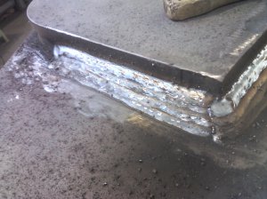

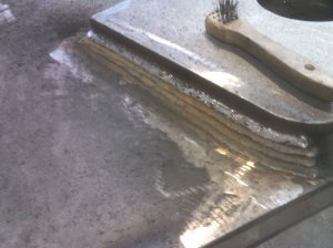

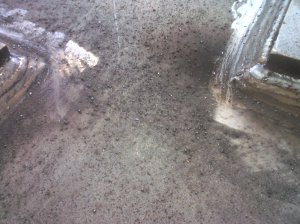

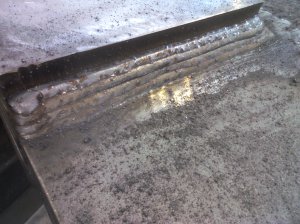

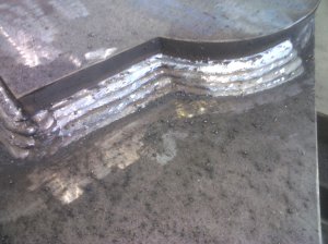

Tady hotové sváry. Schválně jsem tam nechal ten rozstřik, ať vidíte jak to myslím. Nejsou to naštěstí takové ty zatavené kuličky, jen sem tam nějaká. Jinak to jde všechno seškrábat i kouskem plechu.

Ty svary nejsou vůbec špatné. Na tyto tlouštky materiálu bych zkusil vyšší výkon, cca 25OA, a sprchu. Pak nebude rozstřik žádný.
#28 21-01-2018 22:06:00
Re: nastavení mašiny mig/mag
Ty svary jsou važně dobré jen to napojení by fakt chtělo vylepšít pak to bude ok..

Děkuji. Moc nesvařuji, je to škoda, protože mě svařování moc baví, tak to ještě nemám moc v ruce. Zkusím to napojení u dalších kusů zlepšit. To na fotkách je hned po svařování, aby bylo vidět ten rozstřik. Už je to trošku upravené.
