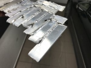

Ďakujem za ochotu a vysvetlenie. Viem, je totu milionkrat písané... zatiaľ sa učím na hliníkových odrezkoch vyladiť to správne nastavenie. Pri poslednom varení vyzerajú zvary dobre, no namiesto kaloty, sa otupí elektroda do celej hrúbky.![]()

ttomash: mam stejnou svarecku a tu frekvenci nenastavis, ta je jen na pulzni svarovani. frekvence je pevna 60Hz
ttomash napsal(a):
http://www.svarforum.cz/forum/uploads/t … 882dc.jpeg
Odhaduju že používáš zelenou elektrodu - ta se nejvíc zakulacuje, jak píšeš "do celej hrůbky".
Zkus třeba zlatou, tam se dělá menší ta kulička. Pak to taky ovlivňuje balance - nižší hodnoty balance, elda je míň zatížená a míň se kulatí. Ale zas tu zlatou musíš kvalitně nabrousit (jemnej kotouč), jinak se místo pěkné kaloty na ní může udělat takový nevzhledný "koště".
s tou zelenou to muzu potvrdit, koupil jsem si ji taky na zkousku a byl jsem z toho dost nestastny. okamzite byla jako koule. a hlavne mi pak nechtel zapalovat oblouk, dokud jsem ji zase nenaostril (a zbrousil spicku), proste s kouli mi to nechytalo
