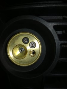

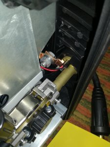

poprosil by som o odbornu radu. Na mojej zvaracke som objavil, ze je mierne ako keby vyoseny otvor pre privod ochranneho plynu.
Foto prikladam. Predpokladam, ze to asi nie je vlastnost smile Nikdy som nedrzal eurokonektro samostatne v ruke a je to moja prva MIG/MAG zvaracka.
Ma to tak byt, alebo nie ? Je to na pevno, pripadne da sa to zo zadu doladit, alebo je to na vymenu ?
Dakujem.

Nevím co přesně myslíte, ale jestli to, že není dírka přesně uprostřed, tak by to neělo vadit. Po zasunutí eurozástrčky hořáku, tak se do té dutiny zasune trubička.

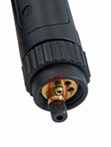

http://www.svarforum.cz/forum/uploads/thumbs/7320_2018-01-02_211819.png
Editoval mirakoci (02-01-2018 21:21:58)

Dik, aby som to upresnil, nejde mi ani tak o konektor horiaku. Ako hovorite ten tam sedi, s tym problem nie je a tesni.
Ide mi skor o tu "samicu" vo zvaracke kde je zo zadu pripojena hadicka s ochrannym plynom. Tu cast eukonektoru som nikdy nevidel a neviem ci je to tam natvrdo - chyba pri vyrobe eurokonektoru,  alebo sa to da pripadne nejako vycentrovat.
Ide mi o to aby na strane zvaracky neprichadzalo k unikom.
Dik
Ihlan
- jedna sa o Magnum MIG 210
Koncovka vo zvaracke je namontovana ok, ten klam vytvara cierny plast okolo a nez sa pustim do jeho odmontovania chcel som vediet ci ten posunuty, vyoseny vyvod plynu je problem.

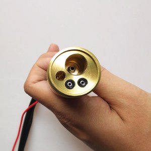

Hladal som nejake obrazky , kde by to bol vidiet eurokonektor z predu. Nesiel som len na cinskom aliexpresse jeden, kde to je podobne.
http://www.svarforum.cz/forum/uploads/thumbs/8095_euo-connector.jpg

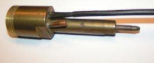

Na stránkách firmy Omicron z Třebíče prodávají ND na svářečky.(http://eshop.omc.cz/2301-rychlospojky/6 … uhy-sroub/)Odtud první foto.http://www.svarforum.cz/forum/uploads/thumbs/7320__libxqn-libx__16030.jpg
A toto je moje redukce na starou WLSP 315.http://www.svarforum.cz/forum/uploads/thumbs/7320_pict0087a.jpg
Jak vidno tak co výrobce-to jiné provedení.Podstata věci-funkční to je tak co to řešit.Pokud neuchází plyn tak to neřeš.
