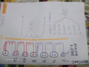

Re: Omicron Omi 166
Varok už máš zapojení to tvoje trafo OMI165 ?  Dnes som už neviem kolkáte zapájal a Tebe ho naschval obkreslil ...
http://www.svarforum.cz/forum/uploads/thumbs/2028_hpim2505.jpg

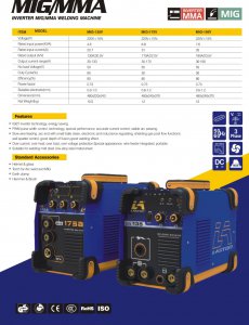

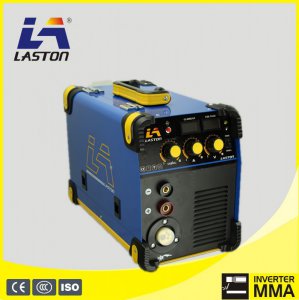

ZDENÁL napsal(a):
Dobrý den pane varok. Máte ještě cočko telwin? V Ostravě u Choboly mají vynikající poloautomat mig/mag Laston 195 za velice slušnou cenu. Zkuste se na něj podívat, pouvažujte , zda by nestálo zato prodat telwina a koupit lastona. Je to úplně jiná kategorie. Budete mít lepší stroj než máte v práci.
http://www.svarforum.cz/forum/uploads/thumbs/3922_laston_inverter-mig-mma-welding-machine-mig-195v_chobola.jpghttp://www.svarforum.cz/forum/uploads/thumbs/3922_laston_mig-175-soldadora-mig-mag-inverter-welder.jpg
Musim Vam dat za pravdu pozoruhodny strojcek masivna konstrukcia spevnene rohy
dvojite zamky/jazicky ak by sa nejaky polamal nebude to plandrat (kto ten zamok zlomil vie ako sa to blbo potom prenasa big_smile)
Masivne potenciometre dober umiestnene dobra cena okolo 320-330eur tlacitko posunu na celnom paneli nad tlmivkou.
Keby ze nemam to co mam tak toto si vezmem je sice trosku vacsi ako tie FILEXy (160S-180S) asi -30% z Magnum 200S
Kto potrebuje mobilne CO2/MMA nech si ten stroj pozrie konstrukcne zaujimavy a celokovovy podavac 2 kladka.
Evita ten strojcek za cenu SHARka SHK447 Y250 si skuste akurat prehodenie polarity nieje mozne kratke ocka a zablombovane.
Akurat pozeram ten letak a pozeram ze 31-35amper istic hmm to nebude len tak bezne
Editoval ihlan (05-12-2017 09:05:43)

Nějaká další čína.35A píšou na kde čem i když to dá 100A .
Co vidím já.
Plechová skřín jako každá jiná s Eurokonektorem co drží až za podavač.Víc plastu v rohách aby to vydrželo když to kutil bude pokládat na stůl s kobercem ?
Potenciometry co nejspíš drží za PCB a velkej knoflík to ma ochránit proti vykvrdlání.
Pantíky ma stejný i Gude.
učiník je nějakej nízkej na invertor.
Dnes bych jako první koukal po něčem s PFC i když nebudu vařit na prodlužce kilometr dlouhý ,tak to nebude vyhazovat jistič.
Musím počítat stím že za 200E to nebude .
