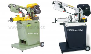

Tady nejde o značku, ale o pilu. Porovnej to s tímto:
https://www.uni-max.cz/pasova-pila-bs-128hva-na-kov/d/
Barev si ale nevšímej!

Hento cudo robi aj Proma PPK-115UH  odliatok rahna rovnaky a este aj regulacia otacok treba prehazdovat remenicu.
http://www.svarforum.cz/forum/uploads/thumbs/3922_pily_duo_proma-ppk-115uh_vs_warco_95kg.jpg
FEMI aj BOMAR ma prepinac/regulaciu otacok nic netreba prehazdovat ne ze by to bolo treba casto ale aj tak.

Je to sila, vôbec som si to neuvedomil, sledoval som značku a nechal som sa dobehnúť... Ďakujem za usmernenie. Tú FLEX pílu som objavil aj ja pred nejakým časom.
