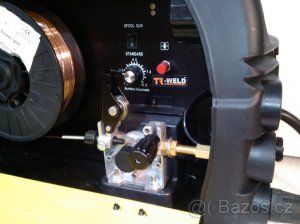

Odfot ten "strieborny drat" a posli foto cez http://www.svarforum.cz/forum/uploadimg.php
lebo strieborny moze byt aj ALU big_smile a Pri trubicke sa meni polarita cize ten "kolik na drote" musis spravne zasunut

Já našel tuhle fotku s vloženým drátem
http://www.svarforum.cz/forum/uploads/thumbs/8041_79302937.jpg
