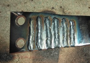

Vyškolený z jútúbu som očakával trocha iné ovládanie smile . Sharks asi funguje inak ako väčšina amerických strojov ktoré majú posuv ciachovaný na hodnoty ipm. Tu je  primárny ovládač prúdu. Ten má prednastavené hodnoty pre rýchlosť posunu a napätie. Zvyšnými dvoma potenciometrami sa dajú tieto hodnoty upraviť - ako píšu v návode: začať uprostred a podľa potreby pridať alebo ubrať. Prejaví sa to až počas zvárania, pri horiacom oblúku. Testovací plátok zo šrotu, z ľava do prava prúd 125A - 95A (po 5A dole, zakaždým som ubral aj trocha wire feedu), napätie som nechal uprostred.

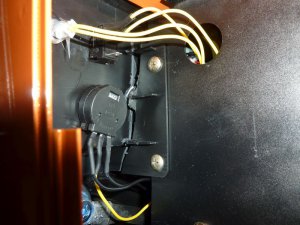

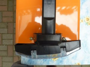

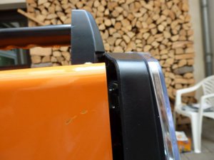

Příběh o Žralocích: objednáno zde https://www.svartop.cz/svareci-technika … kabely-2/. Druhý den přivezlo Pepeelko (super..). Až na to jak krabice vypadala. Ani jsem to moc nechtěl převzít. Prý to jenom dolepili v jiném depu. Odjeli a já se nestačil divit (foto). Bylo jasné, že se jim krabice někde vysypala. Invertor měl polámané nosné plasty (ostatní věci také pobouchané, některé drobnosti chyběli úplně). A začal kolotoč emailů, tel., focení. Za 4 dny odvezli zpět prodejci. Podle vyjádření za zabalení zodpovídá prodejce (dle mého úsudku do orig. krabice nacpal ještě drát a pár drobností a lajdácky přelepil izolepou). Ale nakonec mu to (dle vyjádření prodejce) asi zaplatil dopravce z pojištění.
Od nákupu jsem další nový kus obdržel až za 36 dní. Vše vypadalo ok. Za 2 dny jsem si udělal čas a
chtěl ho vyzkoušet a hle nešel vůbec zapnout!! (ten rozbitý při zkoušce mma fungoval). Nesetkal jste se někdo s takovou závadou? (jelikož je záruka tak jsem se v tom nehodlal hrabat). Takže zase kolotoč emailů, telef., reklamační dopis, balení (a odeslání na vlastní náklady poštou). Potom jsem viděl, že dopis si prodávající převzal, ale svářečku se mu nějak nechtělo převzít. Takže emaily, telef. (s poštou i prodejcem). Když mu dovezli balík tak dělal, že není v práci. A prý, že je podnikatel a on si osobně nic na poště vyzvedávat nebude (prý mu to mají dovézt). Takže opět telefony s tamní poštou (slušný ženský). Šéfová řekla, že mu to klidně odveze osobně, má prý tam toho víc. Dle jejich vyjádření jsem zjistil, že mi prodejce do telefonu lhal. Takže pro mě je nesolidní. Nakonec tedy balík převzal do reklamačky. Jelikož jsem na to již neměl nervy, tak jsem po prodejci požadoval vrácení peněz. Ty tedy naštěstí nakonec přišly po 74 dnech od prvního objednání (peníze za zaslání balíku poštou jsem samozřejmě oželel). Tak toť vše a doufám, že se to nikomu dalšímu nepřihodí.

baturs: To se stává. Prodejce je buďto apriori nesolidní nebo je ve finančních problémech a vyráží klín klínem, aby přežil další měsíc.
