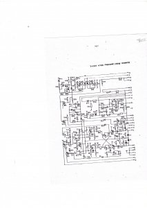

Popis závady stroje :
Po zapnutí na síťové napětí 3x 380V a zapnutí hlavního vypínače , stroj normálně naběhne, na jeho výstupních svorkách je napětí U20 = 46V ( měřeno DVM …číslo dodám )
Tedy z pohledu štítkových hodnot stroje je napětí v pořádku.
Na potenciometru proudu nastavím cca 100A požadovaný svářecí proud a zkusím zapálit oblouk. Použitá elektroda EB 121 , na zkoušení to musí stačit .Elektroda respektive kleště připojena na kladnou svorku stroje .
Následuje malé zajiskření cca 2x v místě styku elektrody a svařovaného místa a stroj se vypne. Žádný oblouk nenaskočil a napětí na výstupních svorkách je nulové .
Kontrolu je zjištěno , že došlo k poruše dvou rychlých pojistek ( kdysi označovaných PC , takže když použiji tento název , tak aby jste věděli proč ) určených pro ochranu polovodičových prvků
Napoprvé se mi to zdálo jako náhoda a tak jsem zjišťoval jaké pojistky tam patří a kde je seženu.
Taky jsem zjistil , že mám na stole 40A , 50  a 63A pojistky no a ty čtyřicítky buchly. Tak jsem to považoval za špatně osazené, dodal jsem tam 63 A a ejhle stroj se choval úplně stejně a já za dva pokusy poslal do nebe 4  pojistky , kde každá stojí 330Kč + režie .
Napřed jsem konal , a pak teprve začal přemýšlet ..to tak bývá a někdy to stojí peníze
A šel jsem si prohlídnout funkční stroj:
Zjistil jsem , že i ten funkční se vtom počátku chová úplně stejně, a rozdíl nastane až v době zapalování oblouku, kdy ten funkční začne kvičet jak hejno myší a ten vadný ani nekvikne.
U toho funkčního slyšíte , jak se svářečovi klepou ruce při jeho svařování .
Tak a co s takovým stavem , který Vás nenechá ve stroji změřit nějaké údaje a hnedle jej odrovná ?
Takže jsem šel hledat do schématu a zjistil , že jsem opět slepý a nic tam nevidím ,a tak jsem jej překreslil abych tam něco viděl.
Popis stroje: Tento stroj je složen z následujících částí:
Napájecí napětí přichází na šestifázový usměrňovač , za kterým jsou přes stykač S1 a odpor R =15 nabíjeny sériově zapojené kondenzátory 1G .Energie těchto kondenzátorů je pak taktéž přenesena do kondenzátorů C5 5F a ty tvoří zdroj pro vybíjecí tyristory Ty1a Ty2 a jejich vybíjecí proudy protečou vždy primárem výkonového trafa na C jádru . Tím se vytvoří energie přenesená do sekundáru a použije se . Ochrany proti předpětí tvoří RC obvody a NZO.
Řídící elektronika:
Má za úkol spínat Ty1 a Ty2 .
Je složená z těchto částí:
Dvou zdrojů napětí a to  +15V a -15V
Dále pak napětí pro impulsní , budící trafa +31V
Ochranných obvodů s logikou osazených V37 a V36 hlídající napětí zdrojů tohoto stroje  a
Blokujících činnost generátoru přes diody V34,V21 a V22.
Proudový zesilovač svařovacího proudu složený z ½ MA 1458 označený V31 s funkcí monostabilního klopného obvodu pro MMA i pro MIG svařování ( švy nebo bodování  ),
Dále pak nesymetrický napěťový zesilovač složený z ½ MA 1458 označený V31 ,
Výstupní napětí je hlídáno obvodem tranzistoru V27 a to přes svorku 16X1a to záporná hodnota výstupního napětí .
Posledním a nejdůležitějším obvodem je tam napětím řízený oscilátor , který je symetrický a složen z těchto částí
První půle je z komparátoru V13, zdroje pilovitého napětí osazeného R20,R21,R22, C9 vybíjecím tranzistorem V20 a řízeným z R-S klopného obvodu V1 pin 12.
Zpětná vazba této půlky generátoru je tvořena logickým členem NAND pin 2,3,4 a RC článkem R23, C12 .
Zpětnou vazbu tohoto generátoru přerušuje tranzistor VT 18 a mění režim generátoru .
Řídící napětí komparátoru této větve generátoru je přiváděno na pin 2 V13 a podle jeho výše dochází pak k překlápění komparátoru V13, piny 1,2,3, tvořené ½ operákem MA 1458 .
Překlápění operáku-komparátoru vede z pinu 1 na zpětnou vazbu R23 a taky je použito jako buzení generátoru pulsů pro Ty1 přes VT25
Druhá půle generátoru funguje stejně a je z komparátoru V13, pin 5,6,7, ½ operáku MA1458
A všechny jeho pomocné obvody jsou tam zrcadlově .( Abych to nemusel vypisovat )
Klidový pracovní bod tohoto našeho generátoru jehlových pulsů je nastavován tranzistorem V12 a odpory kolem něj …funguje tam jako zdroj proudu pro zajištění tepelné stability pracovního bodu
Pozor : Tento pracovní bod je zřejmě taky nastavením nejvyššího výkonu tohoto zdroje ( svářečky )
Další pomocný obvod tvoří R4 a dioda V6, kde tyto se chvají jako zdroj konstantního proudu z pohledu R41 nastavují počáteční napětí na tomto odporu R41 . (Tím se taky nastaví napětí U20 = 48V .na výstupu stroje .)
Tím jsem skončil popis stavu , který jsem zjistil přímo
Další zjištění :
Generátor v základním stavu kmitá na 408Hz , pulzy jsou na obou VT 15 a VT 25, respektive jejich výstupech o to při napětí na vstupech komparátorů 1,47V
Protože obvody v oblasti tranzistorů VT 18 a VT 7 naznačují, že jsou řízeny z proudového trafa snímajícího proudy  tyristorů ( plovoucího z pohledu GND svorky )  pouštěný do primárního vinutí výkonového trafa  ( nebudu zde psát co si myslím, protože si nejsem jist )
Na zkušebním vzorku jsem toto trafo neměl připojený , tak jsem neviděl jeho skutečnou činnost ale snažil jsem se ji namodelovat tak, že jsem sepl tranzistor  přes jeho bázi a v tom okamžiku nastal tento jev: ( vhodný  R připojený na +15V)
Při sepnutí VT 18 se překlopí R-S obvod , sepne tranzistor V20 a způsobí vybití C9 a podrží tento C9 zkratovaný a proudy generované zdrojem proudu R22 a zdrojem napětí R20,R21 zkratuje na GND , tím nevznikne pila na C9  a horní půle generátoru přestane běžet.
Naopak dolní půle generátoru se rozběhne na 10x větším kmitočtu tedy 4200-4800 Hz.
Jako zátěž na výstupu impulsního, trafa jsem měl R a pro kontrolu LED .
Při tomto stavu jas diody LED výrazně narostl.
Stejný dej proběhne při sepnutí VT 7.ale v opačné části generátoru ---zrcadlově+.
Tento jev lze ještě ovlivňovat takto :
Na oranžově označeném vodiči (ve  schématu ) je referenční napětí obou komparátorů
A tak jsem provedl jejich změnu. Nebudu popisovat jak to z Vás každý vidí jak .
Pouze konstatuji toto jakmile se napětí na tomto referenčním vodiči zvedne z původních 1,47V  tak dojde k poklesu kmitočtu generátoru .
Zajímavé na tom je to ,  že tento pokles nastane jak u generátoru symetrického, kdy žádný z tranzistorů VT18 a VT 7  není sepnut , ale taky toto nastane je-li z nich sepnut kterýkoliv.
A tak lze sledovat změnu kmitočtu na 40Hz a taky třeba na 140Hz .
Generátor se zablokuje při referenčním napětí víc jak 10V ----nezkoušel jsem jej zablokovat
Máme tedy před sebou napětím řízený oscilátor symetrický i nesymetrický (VCO )---no jsem z něj trochu vedle .
Proto bych potřeboval toto:
Vysvětlení jakože ten generátor přejde ze stavu symetrického do nesymetrického a jakto že jede na desetinásobku kmitočtu
Tedy K závadě stroje:
Po zapnutí se ve stroji evidentně spustí generátor , tedy není naprosto nic vadnýho , ale jakmile se má zapálit oblouk a tedy spustit nesymetrická část generátoru dojde k destrukci pojistek . A přitom to jako model funguje , ale ne jako stroj….tedy svřovací zdroj konstantního proudu
Vaše názory …………. Sem s nimi ………………

Ani trochu se nedivím, že pan styles do toho nešel. Co si matně vzpomínám, je to už hodně dlouho, tak se tady jednou na dálku tuto svářečku podařilo někomu opravit, za děkuji, když se porouchala podruhé, tak už pán na druhém konci drátu dělal mrtvého brouka.
Je divné, že ještě neodešly tyristory, 1mF nabitý z 6diod můstku +63A pojistka (původně 32A). Dnešní tranzistory v polomostu by byly v křemíkovém nebi. Tato středovlnka má dost složité řízení, protože naši otcové neměli dnešní budiče, a navíc bylo potřeba až tyristor nabije/vybije kondenzátory v můstku a vypne se, tomu odpovídá min. potřebný čas pro sepnutí dalšího tyristoru při max. výkonu tedy max frekvence.

#92 06-10-2017 16:20:54
JaroslavPavel
Registrovaný: 03-07-2017
Příspěvky: 399
Re: Fronius TransPocket 1500 problém
http://svarforum.cz/forum/uploads/thumbs/7964_stitek_stroje.jpg
jinak Váš názor na vadu směřující k C4   a C5  , tedy symetricky taky na C9 a C12 se mi zamlouvá .
Je vhodné to prověřit ..
Prosím pánové nenarazil někdo z vás na popis funkce generátoru složeného z V13, V20, V11, a V1 ( MZH 115, DTL )
Pokud ano určitě by to pomohlo při vytváření názoru na případnou závadu .
Na doporučení styles jsem stáhl popis stroje z toho "zipu " a tam autor textu píše, že stroj je "normální " když svřeč slyší před svřováním kmitočet cca 500Hz a při svřování že naroste ten kmitočet na 2500-3000Hz .
Já naměřil.408Hz při  I2=0
Potom bez tyristorů na desce pracující do r zátěže a do LED naskočí kmitočet 4200Hz , při mnou vyvolaném sepnutí VT18 nebo VT7.
Proto jsem se ptal na popis funkce toho generátoru , zda jste to někde nepotkali . (Jo taky připomínám , že jsem zjistil ,že jsou dvě verze té elektroniky , generátor mají stejný a liší se v zapojení proudového a napěťového zesilovače s MA1458 ve schématu V31 )
Jinak to budeme muset nějak stvořit sami
Díky za postřehy nahoře jsem zobrazil štítek stroje  U20= 47V max, takže stav naprázdno je bezvadný , si myslím . Pokud ne proč ne .
#93 06-10-2017 16:30:52
JaroslavPavel
Příspěvky: 399
Pane (103 ) to je zajímavá myšlenka jak obejít třífazové napájení a přitom dostat do stroje přiměřené množství energie aby se mohlo začít měřit na tyristorech .
500W/380*sqrt(2)= 1,86 A , to je pěkný, to nedojde ke zničení koncový stupeň by se mohl rozběhnout.
Ten halogen snese 380V ?  Fakt ?
Ale je to použitelná myšlenka , trochu  se musí dopočítat.
Díky
