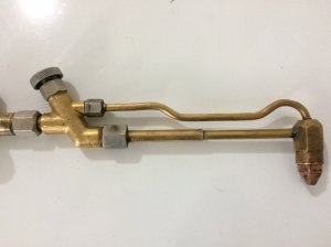

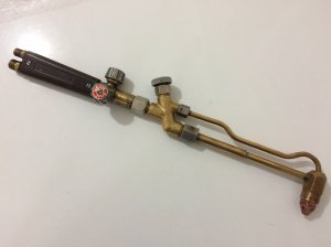

Prosím Vás o radu či by sa dalo k acetylénovému rezaciemu horáku použíť propán bután? Čítal som o tom, že sa dá, ale potrebujem vymeniť trysky na väčší acetylénový priemer. Či sa trysky PB pasujú na tento typ horáku. Plánovaná rezacia hrúbka od 3-12mm. Prikladám fotky.

funguje to úplně normálně akorád je potřeba vyměnit trysky viz obrázek zde: http://www.svarforum.cz/forum/zobrobr.p … 010473.jpg

VladaP-Zdravím,pokud vyměníte nahřívací hubici za PB,tak je z několika důvodů nutné vyměnit i řezací trysku.
Nejsem si jistý zda řezací tryska PB a AC je stejná,ale spíše ne(viz.foto).
V pravo je řezací tryska pro soupravu Propan-Butan/kyslík a v levo je pro acetylen/kyslík,myslím si že rozdíl je znatelný.Trysky jsou úplně jiné a jejich velikost,průměr a zpracování i material z kterého jsou vyrobené;takže brát v úvahu variantu,nahřívací hubice PB a řezací tryska AC nejde brát vážně.
