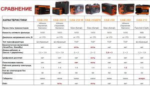

Tá verzia SAB 210 je trochu ošizená. Tu sú porovnania priamo od dnepru:
http://www.svarforum.cz/forum/uploads/thumbs/3294_dnipro.png
