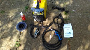

Objednal jsem svářečku, 5kg špulku 0,8 drát, a sprej. Cena za vše 11 700Kč na dobírku. Reduktor na hasičák (závit G3/4) v obchodě nebyl, musím ho koupit někde jinde. Obsah dodávky je vyfocený:
http://www.svarforum.cz/forum/uploads/thumbs/5816_img_20170718_173645.jpg
Kabely jsou proti Guide masivní, jen by zemnící mohl být trochu delší. Líbí se mi na zemnícím kabelu měděné zakončení. Svářecí kabel pro MIG je pěkně tenký (oproti Guide). Zavedení přiloženého drátu úplně v pohodě. Připojení CO2 hadičky je trochu silnější než u Guide, ale jde to tam narvat. Přiložená špička má dle mého otvor na větší drát, je na ní ale napsáno 0,8. Trubička kolem hořáku má na konci těsnění. Displeje dobře čitelné, ovládání v pohodě, dílenské provedení z venku pěkný, dvířka dosedají, vše lícuje. Podávací ústrojí vypadá bytelně, je jen jedno kolečko o dvou drážkách na drát 0,8mm a 1,0mm. Kolečko na 0,6mm drát chybí. Přívodní šnůra do zásuvky vypadá masivně, špatně ohebná, asi 2,5m dlouhá.
Vypínač je umístěn na zadní straně, já bych přivítal, kdyby byl zepředu. Po vypnutí vypínačem ještě chvíli běží větrák a svítí display. Větrák je dost hlučný.

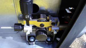

Ještě fotku podavače drátu:
http://www.svarforum.cz/forum/uploads/thumbs/5816_img_20170718_173750.jpg
Nastavení stroje je pohoda, nastavuje se průměr drátu a pak už jen rychlost posuvu. Ostatní parametry si to nastaví samo. Lze dodatečně nastavit napětí a indukčnost.

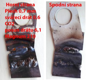

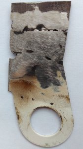

Zkoušel  jsem jak dobře MIG 210 Synergia MAGNUM svařuje plech 0,7 mm tenký. Plechy jsem dal vedle sebe, né přes sebe. Pro zkoušku jsem dal drát 0,6 mm, rychlost drátu nastavil na 6,1.  6,1 je skoro uprostřed nastavitelné rychlosti, která jde nastavit od 2 do 12. Ostatní jsem nechal tak, jak se dopočítalo díky synergii (napětí kolem 20V).
Oblouk zapaluje perfektně a jen si to ševelí.
Na obrázku je testovaný spoj jak ze strany sváření, tak ze spodní strany. Spodní svár byl dělaný bodováním, horní na dvakrát. Nejdřív tuknutí a pak housenka.
http://www.svarforum.cz/forum/uploads/thumbs/5816_zkouska-plech-07.jpg
Závěr: 0,7 plech by při troše zkušeností a pečlivosti šel v pohodě svařovat na tupo a bez problémů pokud by šel přes sebe.
Editoval Charon (19-08-2017 16:46:17)

Tato síla svařovaného materiálu je již mimo svařovací parametry metody MIG. Z obrázků je to nakonec dobře patrné. Nic na tom nezmění ani drát 0,6 mm. Tyto sváry nelze totiž za sváry ani dost dobře považovat. Zkuste to svařit takzvaně penízkováním, to je řadou jednotlivých bodů kladených těsně za sebe.

Nerad bych se mýlil, ale jsem přesvědčený, že Charon používá metodu MAG. Touto metodou se vesele svařují plechy autokaroserií, které jsou mnohem tenší než uvedených 0,7 mm. Sváří se i drátem 0,8 a funguje to. Co se týče obrázku, normální svar. Máš snad pocit, že to Charon přilepil žvejkačkou? Kdybys jsi viděl moje svary, nejspíš bys udělal stojku na klávesnici. Žádná krása,  v zátěži unesou to co potřebuji. Po přešlechtění flexou a štětcem s barvou to naprosto nikoho nezajímá. A o to jde.

Ano Weldo, máš pravdu. Jednalo se o MAG. Svár je bez kartáčování, aby bylo vidět jak se plech prohřál.
Pro úplnost jsem to z jedné strany zbrousil do roviny. Po zatmelení, přebroušení a přelakování by nikdo nic nepoznal. Pevnost dostatečná. Účel by to splnilo bez problému.

To je na 0,7 plech veľa. Skús cca 18v a prevárať materiál s prestávkami na ochladenie ako písali vyššie. Miesto tmelenia po brúsení radšej prevar chyby ešte raz...
S 0,6 drôtom sa nekamarátim. Aj karosárske práce som robil s 0,8.

Robi G zkusím to na 18V. Jsem na začátku a učím se, každá rada je dobrá. Zavařit chyby je dobrý nápad. Ještě mam tendenci to dělat postaru kdy bylo jednodušší zatmelit než zavařit.
S 0,6 drátem jsem si také netykal, na vše musela jít 0,8. To není rukama, ale strojem. Prostě moje stará svářečka Gude s 0,6 měla neskonalý problém a to i po vyladění kondenzátorem, posuvem...
