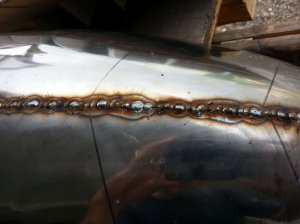

Rada - zlepšenie zapálenia oblúka
Ahojte, vymyslel som si malý projekt, na ktorom by som si chcel vyskúšať prácu s tenkým plechom (1mm hrubá čierna oceľ). Je to zopár oblých dielov, ktoré sú nakoniec zvarené spolu veľmi krátkymi stehmi. Keď najbližšie zvary mám už asi len 2cm od seba, spojím ich niekoľkými stehmi v krátkom slede za sebou.
Problém ale je, že napr. z 5-6 stehov aspoň dva sú také, že mi zo začiatku nechytí oblúk, a drôt má snahu horák odtláčať od materiálu.
Skúšal som vymeniť prievlak za nový, zlepšiť zem prichytením svorky cez medený kábel a pod, ale moc sa to nezlepšilo.
Trochu sa mi zdá, že pomohlo pohýbať horákom alebo akoby škriabnuť drôtom o materiál pred dotknutím sa materiálu.
Myslím si, že častejšie sa to stávalo vtedy, keď som nechal väčší výlet drôtu, alebo keď som stehy robil v krátkom slede za sebou (interval do jednej sekundy), a menej často, ak som nechal dlhší čas (viac ako 2 sekundy) medzi zvarmi.
Je mi jasné, že na vine je buď trochu začernený materiál od predošlého stehu, ktorý funguje trochu ako izolant, alebo málo vodivý povrch guličky, ktorá sa utvorí na drôte po dokončení zvárania (zvyčajne nie je priemerom väčšia, ako 0,8mm na 0,6mm drôte).
Nie je však reálne, aby som odcvikával guličku alebo čistil predošlý zvar po každom jednom stehu.
Sledoval som rôzne videá kde sa to zváračom nestávalo, aj keď na prvý pohľad zvolili rovnaký postup ako ja.
Riešili Ste niekto niečo podobné úspešne? Ak áno, prosím poraďte, lebo keď sa mi to stane pár krát za sebou, už mi z toho tečú nervy...
