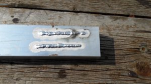

Odborníci (a odbornice), testoval jsem vliv nastavení balance a pozoroval kuličku. Když dám balance -20, tak je kulička velká kulatá, když + 20, tak taky, ale menší. Což je přesně naopak, než psal Famater. No a  pro porovnání tu mám fotku svárů.
http://www.svarforum.cz/forum/uploads/thumbs/4621_20170603_162707.jpg
Jeden je nastavenej na -20, druhej na +20. Jinak naprosto stejné parametry. Proud, plyn, ruka umdlená celodenní montáží dětské čtyřkolky, kde jsem nadával jak špaček a nebejt to tak těžká kráva, tak jsem jí poslal zpátky, protože je to čínská stavebnice, ale bez návodu.
Poznáte, kterej je s jakou balancí? Pro doplnění, svařuji s plynovou čočkou, ta na to má vliv. Aspoň podle toho co jsem viděl na trubce.

Vliv většího podílu EP (větší "čištění") na elektrodu jsem popsal správně.  Na přiloženém snímku není nic vidět, ale tipoval bych, že spodní housenka byla udělána s menším "cištěním".

pafik1605 - balance by som na tvojom mieste teraz neriesil. Pokial Ti neodkvapne wolfram z elektrody, tak to zatial neries. Hlinik sa v pohode da zvarat aj s gulickou, pokial ides niekde nad 100A. Na obrazku vidim ze sa bojis pridat ampere a s horakom ides trosku vysoko a pomaly. Na hornom zvare si trosku namocil elektrodu do zvaru.. treba si zvyknut, ze roztaveny hlinik sa pri zvarani tigom leskne ako zrkadlo a prave pridany material sa pri mensich amperoch velmi nerozleje, vznikne ti kopcek, o ktory sa nesmies elektrodou dotknut. Radsej pridaj na amperoch a udrzuj rovnaku vzdialenost s horakom od zvaru. Pokial toto zvladnes, tak sa hraj s cistenim..

Mimochodem, uhádls; ten horní svár měl nastaveno +20 a dolní -20. Mně se zdaj kromě toho začouzení stejný.
