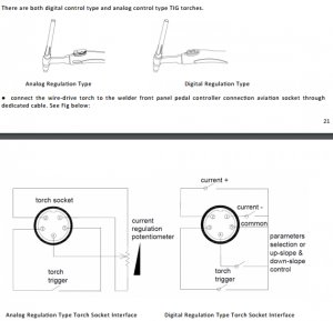

Re: Tig DC,nebo AC/DC
Tohle je z navodu,elektronika mi nic nerika,ale podle meho selskeho rozumu by pripojeni potenciometru melo byt mozne.Bud to bude dalkove ovladano tlacitky,nebo tim potenciometrem. Aspon mi to tak vyplyva z obrazku.Ted je otazka,jestli existuje nejaky ten V-kabel s timto zapojenim,nebo si budu muset rozbocit origo kabel od horaku sam a pridat  na nej dalsi zastrcku pro ten potenciometr a pak jako celek zapojit do svarecky.Reseni by bylo koupit horak s tim potakem,ale spis bych zkusil pedal,nez nekde na horaku smatrat po kolecku.Ale treba se pletu,treba to neni az takovy problem.Asi je to o zvyku.

pat napsal(a):
https://www.youtube.com/watch?v=mrZXSa7kxp4 ................... já tedy nevím  je tam toho trochu více
Už z názvu toho videa je jasné, že si s tím majitel hrál a postavil ovládání na arduinu. Těžko říct, co s tím všechno dělá, ale musí to mít funkci potenciometru. I originál pedál bude mít navíc proti potenciometru nějaké součástky, ochrany, oddělovací členy..... Minimálně proto, aby se ńeodprásklo řízení uvnitř mašinky.
načo tam davat niečo ine alebo viac ked tam stači obyčajna šlapka s potenciometrom? ked je tak pisane  aj v scheme.
