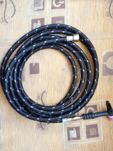

zdravim, horačik ck9 je už doma,neskutočne lahučky a ohybny,  davam foto na porovnanie s sr17

#28 03-04-2017 21:18:41
Příspěvky: 4795
Re: Malý a lehký TIG hořák pro fajnové prácičky
luxus, tak něco zavař a dej info smile

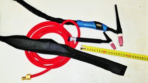

Z činy za 1200 činské CK Flex smile

peprnik: http://www.ebay.com/itm/111050476368?_t … EBIDX%3AIT  celý hořák a vytáhneš z něj koax +  http://www.ebay.com/itm/Alloy-WP-SR-9-1 … Sw6DtYURQn  abys ho měl jak napojit.  Problém je šroubení do samotného hořáku. Ten si musíš nějak vyrobit nebo s toho kopyta čínskýho vzít konec a navařit na svůj hořák (viz foto výš)...stejně to stojí pár korun.
Jinak originál CK koupíš asi tady http://www.ebay.com/itm/CK-57Y01RSF-Pow … 2172449135
Případně ještě levněji ...je to silikon guma http://www.ebay.com/itm/SIMADRE-2-PRON- … 2828877788
Alternativy  hořáků s krkem (tak jako CK )  http://www.ebay.com/itm/Swivel-Head-TIG … 5731.m3795
Prodává i ve veri 9 i 17 ale nevím proč ...nechce to poslat jen ten 18kový.

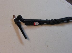

Já mám tenhle:
http://www.svarforum.cz/forum/uploads/thumbs/3584_dscf0794.jpg
Protože mě bylo líto šlapat po koaxu, tak jsem ho navlékl do galusky. Tohle provedení spínače, který je možné na rukojeti otočit, je vrchol ergonomie. Nemusím se všelijak kroutit, abych i ve všelijakých pozicích dosáhl na spínač.
Poznámka k tomuhle hořáku: jedná se o verzi do 150A, tedy na keramiku 17(18,26), ale běžné u nás k dostání teflonové izolační kroužky nepasují, ani na velkou, ani na malou keramiku. Používám na tom malou keramiku vč. čoček. Musel jsem tedy izolační kroužky udělat z teflonu. Udělal jsem chybu, měl jsem pořídit menší verzi, protože na větší proudy ho stejně nepoužívám. Možnost natočení dává lepší možnost přizpůsobení naž ohebný(flexi).

Příspěvky: 4955
Asi před dvěma roky na Ebay. Ten co ukazuje Huat, nevím, jestli se dá ten spínač otáčet na rukojeti. Dal bych přednost bez tohoto spínače a spínač koupit zvlášť a připevnit ho tak jak to mám já. Je perfektní, když můžeš celý hořák natočit a mít přitom ruku rovně a spínač pod prstem a nemuset se přitom nijak kroutit.. Když jsem ho kupoval, tak ještě nebyly moc k dostání "stubby" čočky a přechody na malou keramiku na hořáky 17. Dnes už toho je k dostání víc. Ale nejsem si jistý, na jaké hořáky to bude pasovat. Já jsem byl překvapený tím, že izolační kroužky na běžnou 17ku na to(alespoň na ten můj) nejdou, mají menší průměr osazení a drážky. Zatím to mám vyřešeno.
