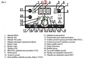

Ok musime mat rovnaky navod ja som nasiel tieto dva Manualy https://uloz.to/!XytuyfdpK91e/gama1500-rar
1GAMA1500...pdf som ti pisal ako to vidim.
Ja by som to nastavil takto I1=80 Ib o dost nizsi 1hz a 50% alebo skusal 20-100% a zistil co sa meni
ci tie percenta su kolko z periody je horny alebo spodny prud a podla toho vybral hodnotu.
http://www.svarforum.cz/forum/uploads/thumbs/3922_gama1500l.jpg

Mám 1900l HF. Ale ten obrázek co jste poslal sedí. Mám to zapnuté přesně podle těch diod.

Co jsem se ted díval do svého manuálu, tak se nejdříve nastaví základní proud I1. To je to A uprostřed křivky, označené 15 na obrázku od Ihlana, třeba hodnota 80A. Potom se nastaví základní proud Ib, hned vedle toho A na křivce, na obrázku pozice 12. Třeba dejme tomu 40.
Potom se nastaví pulsní zatěžovatel, to jsou ty % dole vlevo. Pozice 16 na obrázku. To je doba jak dlouho trvá impuls. Nastavte třeba 30ms. Nakonec se nastaví pulsní frekvence, hned vedle zn Hz, na obrázku pozice 17. To je doba mezi jednotlivými pulsy. Dejte třeba 100.
Podle mě by mělo jít poznat, když budete měnit už jenom jednu z hodnot, buď pulsní frekvenci, nebo pulsní zatěžovatel.
A jestli jsem to dobře pochopil, tak svářečka jede na tom hlavním proud A, tedy proud např. 80A a přepíná na základní proud Ib v nastavených pulsech, tedy % a Hz.

Tak všem moc díky za rady a trpělivost stačilo nastavit 1hz a už je pulzovani znatelné. Nastavení zatezovatele v % je doba trvání jednotlivých pulzů buď delší I1 nebo Ib. No asi se s tím chce více pohrát a poštelovat různé nastavení. Musím říct že manuál od omicronu je dosť očesany.

No super. Vidis to len ak je nizka frekvencia a velky rozdiel medzi I1 a Ib inak je to iba pocut.
Ono je to v podstate PWM este by si mal pochopit ktory prud su tie percenta.
Tym ze budes vediet co nastavujes budes vediet chapat co ten obluk robi a lepsie volit parametre.
Vyskusaj Freq: 1hz a 100A/10A  20% a poznac si na papierik co si videl.
Mozu nastat 2 pripady
A) silny a kratky obluk a slaby dlhy. (% je Ib)
B) dlhy silny obluk a kratky slaby obluk. (% je I1)
