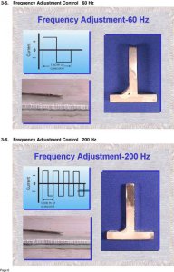

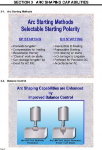

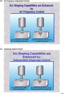

Pozri si ako to vyzera ked nebrusis alebo mas gulicku - brusit treba a podla vykonu aj volit ten uhol.
Prilis ostry spic pri velkych vykonoch nieje dobry lebo sa ti to roztavi.
http://www.svarforum.cz/forum/uploads/thumbs/3922_tig_1_image_31878.jpghttp://www.svarforum.cz/forum/uploads/thumbs/3922_tig_2_image_31879.jpghttp://www.svarforum.cz/forum/uploads/thumbs/3922_tig_3_image_31880.jpg
Trosku iny pohlad na obluk.
Ako spravne brusit elektrodu. Viac ti mozno vecer prezradi Jirka alebo Frank wink
