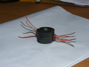

Trafo vypadá takto:
http://www.svarforum.cz/forum/uploads/thumbs/3584_dscf0663.jpg
průměr hrníčku je 35mm

Díky za nabídku trafa, ale radši bych rozklíčoval stavbu nového. Toto bude jiné trafo, máš mnohem víc vývodů a taky větší jádro.

Vývodů tam je tolik proto, že je primární vinutí rozděleno a sek. vinutí jsou dvě pro dvojčinné spínání.
