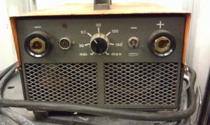

Svářečka G180P od UTP
Nemáte někdo zapojení konekoru k téhle svářečce?
http://www.svarforum.cz/forum/uploads/thumbs/4621_imag0654.jpg
Nabídl jsem kamarádovi, že otestuju, jak svařuje, a zjistil jsem, že nemá na výstupu napětí. Uvnitř nějaké napětí je, a jelikož je k tomu i TIG hořák, tak si myslím, že k tomu chybí nějaké dálkové ovládání. Na samotné mašině není žádný přepínač MMA-TIG (pokud k tomu neslouží ten páčkovej vepředu), ale podle piktogramu to vypadá na stejnosměrné a pulzující napětí či co; nejsem z toho moudrej. V každém případě to nemá vliv na výstupní napětí, pořád tam není. Na tom konektoru visí plošnej spojík s jedním operákem, vývody jsou plně obsazené (2 vývody plus  a mínus napájení operáku). Stroj je třífázovej.
Firma pravděpodobně už neexistuje, na netu jsem nic nenašel.
#2 19-03-2017 07:41:25
Příspěvky: 8757
Re: Svářečka G180P od UTP
Tuhle mašinu neznám, ale není ten přepínač na přepínání mezi ovládáním potenciometrem na tom panelu co je vidět na obrázku a dálkovým ovládáním? Jestli není napětí, není někde spálená pojistka? U jedné takové staré velké mrchy jsem kdysy viděl, že byly pojistky uvnitř mašiny a bylo jich tam více.
#3 19-03-2017 19:03:26
Příspěvky: 3037
Nevím, vůbec nemám tušení. Příležitostně se podívám. Schéma by samozřejmě taky bodlo, ale v to jsem ani nedoufal, tak jsem to nepsal. Je to invertor, ale nejspíš středofrekvenční; trafo i tlumivka jsou větší, než u současných invertorů, ale zase menší, než kdyby to běželo na 50Hz.
