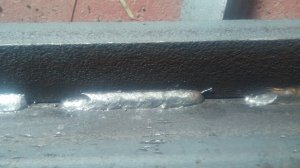

Takže odzkoušeno a dopadlo to nad očekávání. Známý prohlásil že na domácí hobby sváření je jí až škoda smile To mě docela potěšilo (za ty prachy...)
Pak už jsem procvičoval sám a přikládám pár fotek, různé nastavení V a posuvu drátu. Jen nevím co čekat od nastavení té tlumivky asi ji nechám uprostřed do doby než tomu budu rozumět víc..
Svářečku jsem měl napojenou na obyčejný oranžový prodlužovák z Obi, jistič B16, plyn čistý CO2. Zkoušel jsem jí přetížit ale nepovedlo se, asi po 5min svařování v kuse na max volty a skoro i Ampery jsem musel sám přestat protože už jsem nemohl já smile
Svařoval jsem COčkem asi po deseti letech tak mě moc nekritizujte smile

tu tlumivku jednoduše vyzkoušej na stejném nastavení proudu a matariálu a porovnej max/min

To jsem zkoušel, při min nebo max svařuje jinak, ale pokaždé docela dobře takže nevím co použít. Takže proto střed smile
