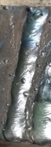

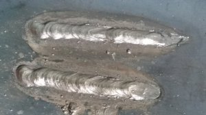

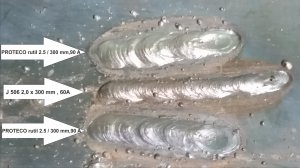

Tak tady pár nových svárů,housenek(možná).

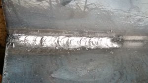

PROTECO elektroda bazik 2.5 / 300 mm 2.5 , 90A
http://www.svarforum.cz/forum/uploads/thumbs/7072_20170217_115651.jpghttp://www.svarforum.cz/forum/uploads/thumbs/7072_12.jpg
Elektroda bazická J 506 2,0 x 300 mm , 60A
http://www.svarforum.cz/forum/uploads/thumbs/7072_20170217_122312.jpghttp://www.svarforum.cz/forum/uploads/thumbs/7072_20170217_122130.jpg
http://www.svarforum.cz/forum/uploads/thumbs/7072_1.png
Tak a můžete hodnotit , jen se semnou nepárejte big_smile
Editoval Peskora (17-02-2017 18:47:15)

Na rutilku mas neaky vacsi rozstrek s tymi gulickami ked na to pozeram,ze mohol si nastavit aj mensi prud ?

Je to možný,teprve se učím a budu rád za každou radu.Zkouknul jsem snad všehna videa na youtube,přečetl snad veškeré témata zde i jinde,
vyhledal a přečetl veškeré dokumenty které jsem našel k mma,ale pořád je to o ničem.Praxe je prostě praxe.
Budu vděčný za všechny vaše rady.

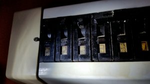

Jo a ještě jedna věc.Vařím v paneláku na 10A jističi přes obyč.prodlužku a nějakou rozbočku,když to pýchnu na přímo tak to vyhodí jistič,takže to je taky na prd,to už jsem taky trochu nastudoval,ale prodlužka ani rozbočka se ani trochu nehřeje,jen nevím kolik to ubírá voltů,ampér nebo tak.
Editoval Peskora (17-02-2017 19:11:04)

No, víc tam cpěte eldu, chce to vyvařit aspoň balík klacků, a koukejte jak to tuhne a ne jak to svítí.Ten rozstřik je dost velkej, zkusila bych třeba jinej strojek.......a vařit v paneláku eldou, moc to kouří.....zdravím

U té 2ky elektrody proud nevím přesně, mám doma zatím jen 2,5ky elektrody, i v práci nejčastěji používáme. Ale proud 90A je asi velký, už kvůli tomu rozstřiku. Zkuste jemně ubrat, dejte 80A a zkuste.

Zkuste jemně ubrat, dejte 80A a zkuste..
Určitě zkusím ubrat, díky.

Hmm, ani jsem si nevšimla že máte zázrak, nemáte přepolováno?Těch kuliček je tam hodně, něco je špatně, víte tohle rukama nebude, a ten kouř je takovej mastnej, blbě se to bílí......
To bude ono sad ,jak jsem vařil bazickou tak jsem zapoměl přehodit kabely.Díky moc.
Toto ma zaujalo. Normalne v pivnici ? Ako stary je ten panelak? Su kable pod omietkou ? Asi budu este hlinikove na to pozor.
Najdi si tam niekde trojfazovu zazuvku a odtial si vytiahni jednu fazu tie maju vyssie istice
a pouzi pokial mozno poriadny medeny drat ja mam 2.5ku GAMA sa potesi aj zacne viac posluchat
krajsie zapaluje nemas strach ked zapalis obluk ze ti to vyrazi a neutekas nasraty to dvihnut a odznova.
Ak by si chcel zistit kolko ti to klesa na tej kabelazi da sa na to ist pomerne jednoducho
najdes spotrebice co zeru teplovdusna pistol(1500W),dvojplatnicka, elektricky radiator, fen, elektromotor, vysavac atd..
a postupne to zapinas kolko ten istic zvladne. A potom to mozes zmerat nejakym trosku lepsim multimetrom
idealne v co najblizsom AC rozsahu aby ta odchylka bola co najmensia.
Takto nepotrebujes pomocnika a mas viac menej trvalu zataz nie taku dynamicku ako ked zvaras.
Cim menej rozbociek a predlzovaciek tym lepsie a pokial mozno dobre dotiahnute kontakty v krabiciach.
Ako riesis odsavanie v panelaku v malych miestnostiach je to nutnost!?
inak oproti prvej husenici pokrok mas dobru ucitelku wink

Jojo přesně panelák 1979,hliník,na tý prodlužce to jistič nevyhodí a jističe jsou starý možná ještě původní tady foto pro pobavení smile
http://www.svarforum.cz/forum/uploads/thumbs/7072_10.jpg
Budu mít pronajatou garáž,jen jsem to už musel zkusit.

ehm tak ten vyskoci uz od strachu... stale lepsie ako by bol zapeceny big_smile pozor na hlinik v stene
po tolkych rokoch ma tendenciu sa rozpadnut na prach a dokonca som uz videl istriste pod omietkou
zle sa to hlada a blbo opravuje bez povsimnutia susedov

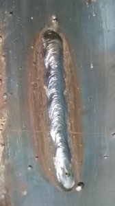

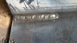

Další pokus
PROTECO elektroda rutil 2.0 / 300 mm , 80A
http://www.svarforum.cz/forum/uploads/thumbs/7072_13.jpg

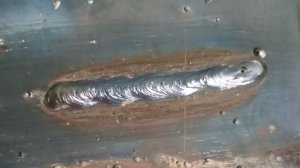

a tady pokus o kouťák
http://www.svarforum.cz/forum/uploads/thumbs/7072_14.jpg
http://www.svarforum.cz/forum/uploads/thumbs/7072_15.jpg
Po včerejším pivobraní se trochu klepou ruce .  https://s5.postimg.org/n2bntpstz/image.png

u kouťáku se neboj přidat proudu(5-10A) a lehce to rozkývat

Kimbo napsal(a):
Ok příště zkusím smile
