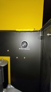

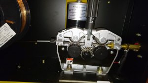

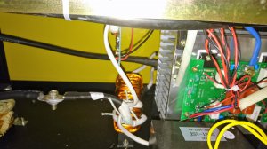

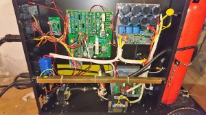

týždeň som majiteľom tejto mašiny, rád by som vedel o Vašich skúsenostiach s jej používaním, prípadne nejaké tipy. Ja som pri bežnej prehliadke po vybalení z krabice zistil, že nie všetci predajcovia uvádzajú, že má funkciu na dobeh drôtu pri vypnutí vypínača na horáku /asi back burn/ a zásuvku na napájanie ohrevu co2. Dokázal som si ju prerobiť z päťkolíka na štvorkolík, aj redukciu. Zatiaľ funguje v poriadku, mám na ňu záruku, uvidím.

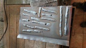

Dnes som trošku skúšal zváranie na 2mm plechu. Výsledok vidíte na obrázkoch, ospravedlňujem sa za prepaly. Celkom vpravo zvar je na 240 V, ostatné 400 V, posuv a napätie niekde medzi 3až5 z desaťdielnej stupnice, drôt 0,8mm. Zvuk zvárania celkom dobrý, len musím ešte veľa trénovať, kým prídem na ideálne parametre
