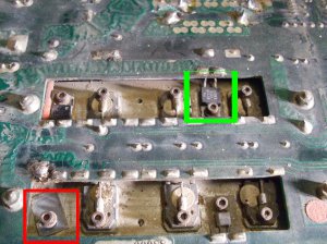

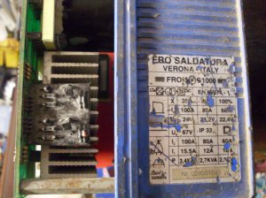

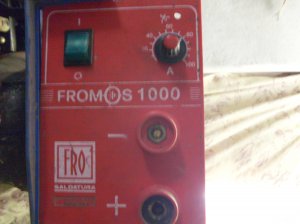

Dobrý deň,chcem sa opýtať či niekto nemá takýto invertor alebo elektrické schéma ,chýba mi tam súčiastka červené políčko a to zelené políčko bola menená , elektronike sa moc nevyznám.A neviem či sa to oplatí robiť,či je to kvalitný alebo lacný invertor.Pri zapnutí ide ventilátor a svieti žltá dióda.Za odpoveď vopred ďakujem. http://www.svarforum.cz/forum/uploads/thumbs/6392_sdc10255.jpg[/url] http://www.svarforum.cz/forum/uploads/thumbs/6392_sdc10256.jpg[/url]

To je v poriadku,ja som myslel že doplním tú demagnetizačnú diódu a možno bude fungovať,keby nie skontroloval  by som z merakom z niečou pomocou ostatné.Spálil sa mi invertor Cemont colt 150 a oprava ma stála 76€ a dali mi naspäť takú istú ale oveľa väčšiu trojnožičkovú súčiastku,keby som to vedel tak by som si ju vymenil sám,ale podľa čísla som nič na webe nenašiel. Na to tepelné čidlo som sa pre istotu pýtal  lebo bolo niekym menené,či bolo dané so správnou hodnotou.Príklad, kúpil som wapku a na 1,8kWmotore bol predchodzím majiteľom daný 30 mF kondenzátor a pritom bolo na štítku motora napísané 40 mF.Bolo by škoda ho vyhodiť kvôli jednej súčiastke.Čo sa týka veľkosti fotiek také mi to tu nahralo  na fore ( Moje obrázky ).

tom30, nevěřte tomu, že oprava bude spočívat pouze v doplnění chybějících věcí. Pokud by tomu tak bylo, tak by to ten předchozí (kdo ví, kolik jich bylo) opravil a to ten první měl výhodu, že tam měl ještě všechny součástky a minimum závad. Takové to věci se neopravují jako plaňkový plot, tak, že se chybějící a zlomené plaňky doplní. Je potřeba postupovat, tak, že se postupně prověří funkce celého řetězce před vadnou nebo chybějící součástkou a za ní. K tomu bude potřeba víc než jen multimetr. A až po odstranění všech závad je možné připojit běžné síťové napětí, jinak tam vznikne další závada, proto jsou ty opravy tak drahé.

Zdravím po dlhšom čase,našiel som jedného pána čo sa venuje elektronike a ten hovoril že na invertore je spálená riadiaca jednotka, oprava stála okolo 100€,tak sa to neoplatí opravovať.

TOM , ta cena je povedana len kvoli tomu , že to ten dotičný to nevie opravit ... Cena IGBT 4€ / ks + dioda rekuperacna 2€/ks ... Vystupna usmernovacia dioda STTH6002 alebo Rxx3020 max 6€/ks ... riadenie sa nekazi , pokial nedostane 400V na vstupe , ale odide hned ochrana prepetova co vyhodi istic ... a laik nahodi znova istic na pokus , a uz je invertor prdeli ... Vecšinov čo invertoroch je porucha , tak to skrat od železních pilín od brúsenia ...
