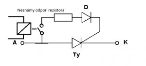

Pôvodne som to chcel riešiť takto :
http://www.svarforum.cz/forum/uploads/thumbs/174_dioda_z_tyristoru2.gif

A co přepólovat diody D5, D6 a C a pak přepojit pomocný obvod na - pól.

Ta hodnota odporu není kritická, zkusil bych tak 100 ohmů. Jelo by to i bez něho.

Jo , udělej to podle 37 , odpor 39-47R , ještě bych dal tak kolem 820 R mezi řídící elektrodu a katodu . Protože se přepokládá , že ten pomocný zdroj má běžět "od začátku " , což by ve spojení s řízením nebylo .
