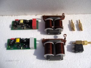

http://www.svarforum.cz/forum/uploads/thumbs/2028_hpim2265.jpg
Editoval atishajn (24-03-2017 11:53:34)

atishajn napsal(a):
Mam objednaný nový modul HF , starý sa potom opraví a trafo tiež , čo je prasknuté . Hrnous budem robit prídavné zapalovanie ku Game , potom dám aj schemu ...  Varok všetko je na konektory , žiadne pájkovanie .
Inak je tam menič 325V/cca 600V ? , čo nabíja 100n/1600V a Tyristor sa vybija cez 1z na VN trafe ...
http://www.svarforum.cz/forum/uploads/t … im2265.jpg
Takže funkčně okopírovaná "miniaturizovaná" TIG30.. v podstatě CDI zapalování smile

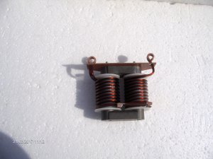

http://www.svarforum.cz/forum/uploads/thumbs/2028_hpim2266.jpg
Už mám HF trafo na experimet , tak sa do toho pustím ...
http://www.svarforum.cz/forum/uploads/thumbs/2028_hpim2270.jpg
Editoval atishajn (24-03-2017 12:02:26)

Velice zajmavé, cenově to tedy bude při tomto způsobu indukce VN do hlavního obvodu stát a padat na tom HF trafu.. zbytek jsou skoro haléřové položky..
