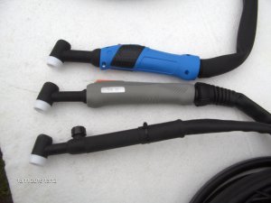

Varok tady máš ty hořáky na TIG . Vrchní je SR26P (modry) , stredni SR17P a spodní SR 17V

Líbí se mi ten modrý nahoře. Chlapi v práci mají podobné hořáky jako ten šedý uprostřed. Ten spodní nechci, je s kolečkovým ventilkem a nemá tlačítko na HF zapalování a přes pedál to nechci.
Líbil by se mi ten modrý ale 17 velikost. Na stránkách tbi ho mají, ale všude v obchodech a e-shopech jsem viděl jen 26ku.
Nebo něco podobného tvarem rukojeti. Na aukru mají hovínko a v inzercích v podstatě taky.
