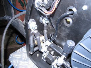

Pozrel som na mojom magnume tam sa to dá prehodiť bez problémov.

S novou 5kg cívkou jsem navážil 16,3 kg pro bedýnku. Polarita pro FLUX drát by přehodit šla, ale ne úplně snadno. Šroub na plus je napůl schovaný za dělící přepážkou a nejde se tam tedy dostat klíčem. Člověk by musel povolit přední čelo a pak by tam přístup byl. Pro někoho, kdo neumí podržet šroubovák a klíč v ruce je to dost obtížný. Pro šikulu je to spíš opruz. Záleží asi od toho, jak často by to měl člověk dělat.

Obracení polarity jde snadno vyřešit - dát do panelu jednu průchodku a v dobrém obchodě s elektroinstalačním matrošem si nechat nalisovat na kousek (cca 0.5 m) 16mm² kabelu vhodné oko a na druhý konec standardní bajonet. Je to sice trochu práce, ale je to napořád a když si člověk usmyslí teď hned vařit trubičkou, stačí jen přehodit kabel do druhé díry.

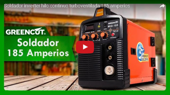

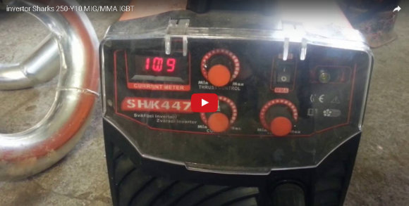

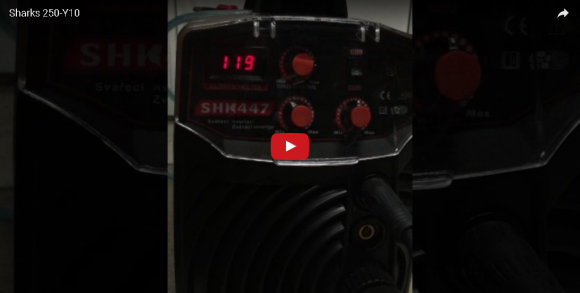

http://www.svarforum.cz/forum/uploads/3922_shark_youtube1b.jpg
http://www.svarforum.cz/forum/uploads/3922_shark_youtube3b.jpg
http://www.svarforum.cz/forum/uploads/3922_shark_youtube3.jpg
eidy: dakujem za video aj nove husenice
Vdaka tvojej ochote bude toto vlakno obsahovat dost informaci na jednom mieste
Dufam ze sa postupne ozvu aj dalsi co iba citaju a hanbia sa smile
uff pridat na forum obrazok imitujuci nahlad na youtube je porod...
