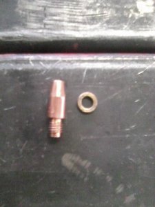

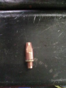

Ja som si odpichol zo staršieho držiaka špičky kúsok na podloženie.http://www.svarforum.cz/forum/uploads/thumbs/5867_photo0272.jpg
http://www.svarforum.cz/forum/uploads/thumbs/5867_photo0275.jpg

Robi, dobrý nápad.

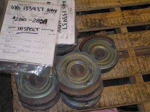

O.K., jirkati, Ono se u nás vyráběly i běžné komerční ventily až do průměru 36", což je téměř metr průměr. smile Ze začátku jsem jako MIG welder pracoval i na nich - průměry od 3" - 36"  sedlové kroužky se na běžných ventilech(z uhlík. ocelí) svařovaly MIGem. Ty speciální převážně TIGem. Ano, to minimální zastoupení pracovníků je fakt. smile No a Stellite návary, to byla po mnoho let  jen specialita dvou svářečů manuálně a jedno pracoviště poloautomat Plasma Stellite Powder. Ano, ten návar vypadá super a dělaly se i širší návary na spec. ventily. Tady je fotka, ale to už jsem pracoval v inspekci... smile
http://www.svarforum.cz/forum/uploads/thumbs/213_pa130296.jpg
http://www.svarforum.cz/forum/uploads/thumbs/213_pc190156.jpg
