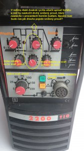

Dobrý den, nemá někdo zkušenosti s touhle svářečkou? Mám ji teď v práci půjčenou od kolegy, než se trošku naučím svařovat technologií TIG. Zapnout ji samozřejmě umím, ale zajímalo by mě, co který potenciometr na předním panýlku znamená. Podle obrázků jsem zjistil jen předfuk a dofuk plynu. Děkuji

Obyčejná tigovka. Ve čtyřtaktu to bude mít druhý proud. Jinak se nastaví předfuk, dofuk, náběh proudu a doběh proudu

Ta co mám půjčenou je na 400V, svařuje nádherně jak na MMA tak TIG. Ale u MMA není potřeba ty potenciometry nijak nastavovat. U TIG je to ale potřeba nastavit, nikdo to pořádně neumí, mají novější mašiny Minarc Tig 200. Předfuk a dofuk jsem poznal podle simbolů, ale je tam ještě plno dalších, u kterých tápu. Jeden je v procentech, zbytek hodoty.

Tak jsem to popsal aby to bylo jasné. 4Takt je ten páčkový přepínač vpravo nahoře přeplý tak jak je na fotce.
http://www.svarforum.cz/forum/uploads/thumbs/7196_dsc_0079.jpg

Omlouval se že odpovídal až teď, nevšiml jsem si odpovědi. Moc děkuji, opišu si to na papír a už alespoň budu vědět co je který potenciometr.
