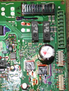

Pohled na neupravený a upravený snímek při vysokém odlesku způsobeném bleskem
úpravy v GIMPu
http://www.svarforum.cz/forum/uploads/thumbs/7964_img_1555.jpg;http://www.svarforum.cz/forum/uploads/thumbs/7964_cast_desky_w.jpg
Editoval JaroslavPavel (16-12-2017 15:37:20)

Na túto úpravu si nemusel ani isť do GIMP-u. Pokiaľ sa nemýlim, tak si iba orezal zaujmovú časť, potom si zmenil rozlíšenie - prevzorkovanie, to všetko vie aj IrfanView, ešte aj môže čiastočne zvýšiť ostrosť. To čo ti tu radil Radim, sa týkalo kreslených a následne odfotených škíc, kde je lepšie využiť vektorové nástroje. Ak ich nemáš možnosť použiť, je možné využiť aj bitmapové, ale zapnúť si iba 2 farby, tradične čiernu a bielu, ale škicu uložiť vo formate, ktorý nevyžaduje následnú tlač - skenovanie, ktoré dielo viac znehodnotia. Ak máš potrebu uložiť na web fotografiu ako v predchádzajúcom príspevku, tak je lepšie fotiť bez blesku a s vyšším rozlíšením. Potom to môžeš aj v IrfanView orezať, aby si ušetril na veľkosti súboru.
#171 16-12-2017 17:23:14
Příspěvky: 4661
Re: SMA-250-1 oprava tyristorového nf měniče
U toho focení to je zase další specializace, kde by se k tomu mohlo napsat klidně i desítky stránek. Obyčejný blesk není moc vhodný, protože rozsah digitálního snímače ve fotoaparátu nezvládne na jedné straně příliš osvícená místa odrazem a na druhé straně málo osváícená místa něčím jiným zastíněná. Zvládl by to pružnější klasický film, ale ta doba je už pryč.
Když už se má dobře fotografovat nějaká deska plošných spojů, musí to být za rozptýleného světla z více zdrojů, aby na desce neexistovaly neosvícená zastíněná místa. Venku pod sluncem částečně v mracích nebo uvnitř osvícené z více stran silnými svítidly.
případně s fotografickými pomůckami, to je ten "fotografický" deštník nebo s více blesky s více stran spouštěnými třeba zábleskem.

Ano pánové máte pravdu,  omlouvám se za to,
provedl jsem na těch obrázcích více operací a nepostaral se aby byly stejně veliké a tak to klame.
Zde jsem obrázky udělal stejně veliké a dal je na nahlédnutí v plné velikosti , Respektive já snížil rozlišení u obou na cca 200kbit
Dají se však otevřít oba současně v po sobě jdoucích oknech a tak si při přepínání můžete prohlédnout jak se mění kvalita obrázků . Ten druhý je upraven v GIMPu
Té úpravě jsem věnoval co nejméně času , při větší pečlivosti , by změny byly rozsáhlejší .
Toto uvidíte na prvních dvou odkazech.
Další dva už jsou bez zásahu do velikosti rozměru a velikost dat.
