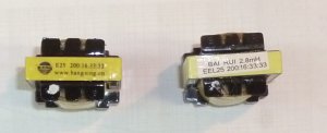

nemám důvod cokoliv fabulovat , jsou to hodnoty , které mohou pomoci i jiným při podobném problému.
Jinak jsem tedy otevřel tu zásilku z Číny a na jejich trafech je nápis E25 200:16:33:33.Je označen bílou tečkou začátek hlavního vinutí .
A mají tam uvedeno : www.hangsing.cn
V zásilce je nabídka náhradních dílů pro svařovací techniku ........od Hong Yi Lin , dělají svařování jednodušší,
Zásilka přišla v balíčku 10x6 cm , a je tam podací pošta Germany . Ostatní nápisy mi nic neříkají.( doporučeně )Je tam taky balící list s váhou a cenou v dolarech .
Žádné další nápisy na rozdíl od toho co jsem získal u Brna .
Pane nafotím dovezené  trafo od Brna .........a na tom trafu je přímo deklarovaná indukčnost 2,88mH
Takže moje měření bylo jenom ověření deklarace výrobcem .
Je vidět , že to trafo z Brna je od jiného výrobce a že není z Číny .
Co jsem zjistil a naměřil Vám napíši , až něco na těch vzorcích naměřím .

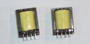

Náhled na trafo České  a trafo z Číny, jak o něm bylo psáno  v #49  http://www.svarforum.cz/forum/viewtopic … 04#p128204
http://www.svarforum.cz/forum/uploads/thumbs/7964_impulsni_trafa.jpg;http://www.svarforum.cz/forum/uploads/thumbs/7964_impulsni_trafa_2.jpg;http://www.svarforum.cz/forum/uploads/thumbs/7964_soueastky.jpg

Hahahahaaaa tvrdit ze jedno je z ceska a druhes s ciny.... To urcite oba su vyrobene v cine. Otazka je ako to ta 15rocna slecna vo to namotala zvladla. A ci preslo testom napatovej odolnosti.
Problem tychto traf je ten ze medzizavitove napatie je velke. Pri pouziti obycajneho lakovaneho drotu moze dojst k napatovemu prierazu izlolacie mezi susednymi zavitmi a potom to uz ma rychli spad. Ak nieje snimany prud primarom trafo sa uprazi az kym neodpali spinaci tranzistor.
Tak ze pokial sa pozije drot na to urceny s patricnou hrubkov izolacie. Trafko to zvladne.kazda vrstva musi byt prekryta izolaciou.
Len si treba pozriet video ako to cinania motaju, sem tam v tej rychlosti sa nejaka chybka vloudi.

No , máte pravdu je odvaha tvrdit , jaký mají trafa původ. Na jaké napětí bylo zkoušeno jsem v žádném průvodním listě výrobku neměl,Vzhledem k tomu , že zde není předepsano bezpečnostní trafo , pak provozní napětí plus 1kV , ( Donesu to do navijárny na test ...jedno obětuji  )
Ale i " kitajskije izdělja  " nepoužívají materiál, který by nevydržel mezizávitové napětí o velikosti 350V/200z = 1,75 V/závit .  To rozum nebere ..Co vy na to pane ?
Možná ty vibrace ......???? no čert ví???? nebo že by ještě něco jiného  ?         (   příspěvek #49   )

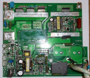

pane mám na stole zase jiný měnič buzený obvodem IRS2153 s doprovodným časovačem LMC 555 . Jádro trafa EE12x5 . Na trafu je toto: A-0164-0040;
FGT 1146.
Zdroj je zablokovaný. Nenašel jsem v něm žádnou přímou vadu.
Trafo má pět samostatných vinutí a jedno vinutí primární s odbočkou .
Primární vinutí opět vykazuje 2,55mH ,tedy velmi blízkou tomu trafu předchozímu.
Primární vinutí je buzeno přes kapacitu dvěma MOSFETy zapojenými jako půlmůstek. Z odbočky tohoto primárního vinutí se bere AUX pro odlehčení tepla v rozběhových odporech.
No a tak mě napadlo se Vás zeptat jak zacházet s takto konstruovaným měničem ,když se mu nechce makat.

Právě jsem skončil měření a šel se podívat zda jste četl můj dotaz.
Takže:
Při napětí 287 V na hlavních filtračních kondenzátorech je napětí na pin 1 o hodnotě 6,0 V .To napětí 287 V  je nižší proto,že mám galvanické oddělení přes trafo a to mi snižuje síťové napětí.
Zde jsem práci skončil a přepracoval zapojení tak abych mohl nastavovat napětí na pinu 1.
Takže jsem si dopočítal, že bych měl mít AUX napětí 18 V.
Po jeho připojení bylo na pinu 1 pouze 9,9 V.......a tekl do IO proud  11,9 mA.
Takže postupně jsem zvyšoval napětí až jsem dosáhl napětí pinu 1 15,50 V  a proud byl 20,88 mA
Zapojení má tak jak píšete tranzistor mezi 3-4 , ten je rozepnut .
Přesto jsem na pinu 3 naměřil trvale napětí 9,9 V I když jsem uměle vyrobil sepnutí vývodů 3-4 tak neprobíhá nabíjení vnějšího kondenzátoru tam zapojeného.
Taky na výstupu LO je trvale nulové napětí a na HO je trvale 7,9 V  a 7,8 V je na pinu 6.
Dle mého názoru jsou poškozeny obvody komparátorů a logiky v tomto IO obvodu a je IO po smrti...
Dioda mezi 1-8 je zde vnější.
Ten obvod 555 řídí přes výstup Shutdown pinu 3    ..2153....to co jste popsal. A 555 je řízen zpětnou vazbou ze snímacího odporu proudu trafa.Snímání proudu je na R=0,025 ohm .
V této části jsem naměřil hodnoty  o kterých si myslím, že jsou v pořádku . Až v dalším bych je teprve prověřoval.
Editoval JaroslavPavel (25-06-2018 14:01:28)

Chystal jsem se vyrobit si přípravek na testování cívek a traf .K tomu jsem si koupil IR 2153ISPBF.
Tak jsem jej dal do toho zdroje místo původního . A už mám pilu 5,6 V superponovanou na 5V ss na pinu 3.
Generátor jede na 103 kHz (10 us)  napětí je jeden kanál 16 V a druhý kanál 15,8 V.
Co si víc přát.
Jdu zařízení vrátit do původního stavu , vše co jsem odpojil, aby mě to nepokopalo.A pak zkouška naostro.
Pánové díky za pomoc.
Mám přeci problém, odletovat to šlo dobře...horkovzduchem, ale připájet zpět nový byl problém. Potřeboval bych doporučit nějaký srozumitelný návody na pájení SMD. A taky na chemii. Bez tý to asi nepůjde.
Díky.
Editoval JaroslavPavel (25-06-2018 15:39:45)

Tu zenerku jsem viděl  a navíc v dsatashhetu na ni upozorňují , že nesmí být napájen tento vývod  z tvrdého zdroje .
Taky když jsem dělal měření vstupního proudu IO, jak se dosáhlo na pinu 1    15,50 V , už rostl jenom proud a napětí zůstalo stát .
Napřed jsem nebyl schopen z hlavního napájení přes startovací odpory zvednout napětí na tom pinu 1.
Proto jsem to obešel , jak jsem popsal dříve .Ale hlídal jsem si tu zenerku .
Protože moje angličtina je mizerná , jsem rád, když mi potvrdíte , že tam nějaký konkrétní průběh musím najít .   Pak už se to dělá líp.
Největší strach mám z toho , že musím měřit na SMD technologii celkem robustními hroty a že mi ujedou ruce a způsobím zkrat nebo jinou závadu . Proto hledám způsob jak se dostat na co nejmenší napětí a tam pak měřím napícháváním špendlíky, které držím v ruce.
Ale jinak jste mi perfektně pomohl , takový obvod jsem dělal poprvé.

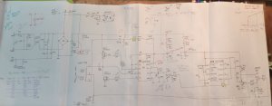

Navíc se orientuji pouze podle mých čmáranic , kterým věřím , že jsem je správně nakresli.
Tento stroj má velmi zalakovaný tišťák a spoje nejsou skoro vidět .Takže všechno je kresleno jenom na propípání .
Udělám fotku a budu rád , když něco okomentujete k té 555. je řízena proudem z primáru trafa a ovládá --zkratuje pin 3 zem na 2153 .
To pájení to dopadlo nejhůř, mám hrotovou pájku a nějak jsem se s tím neuměl vejít na ten tišťák . Možná by to chtělo nějakou lupu ve formě brýlí. protže ta moje lupa je velká a překáží mi a pak se nemůžu domluvit s tím pájením .
Takže i doporučení nějaké lupy na hlavu  by pomohlo . Abych tam viděl co tam dělám.

http://www.svarforum.cz/forum/uploads/thumbs/7964_schema_zdroje.jpg
odkaz na ulož to :
https://uloz.to/!wj4IqG68lNJK/schema-zdroje-jpg
Takže pane jestli je Vám povědomé zapojení toho 555 jako spolupracujícího s driverem  2153  , rád se poučím co tam má za úkol .
Je tam daná fotka pouze primární části , sekundár jsem nepovažoval za nutné jej dávat , nezúčastnil se na závadě .
Taktéž ostatní části zařízení nejsou vyobrazeny ,
Fotky dělány v poklusu , žádné zvláštní osvětlení ...podle toho je kvalita.
Ale je to vidět .

Když jsem si stavěl CO, tak jsem udělal napájecí zdroj taky s 2153, měl víc výstupních napětí, tak na jednotlivých výstupech byly lineární stabilizátory. Původně jsem dal taky konec primáru na zem jako tady, ale nelíbil se mi průběh, tak jsem přidal kondenzátor a udělal jsem takovou klasiku, tady je to ale z důvodu měření proudu - úbytek napětí proti zemi. Jinak je to s tou 2153 klasika, ikdyž byla tato skupina určena na něco jiného - elektronické předřadníky apod.
Zapojení té 555 je dost složité a celkem pracně jsou řešeny nedostatky té 2153. Nic podobného jsem neviděl. Když si vezmete např skupinu obvodů TOP, tak stačí podstatně méně součástek, nastavíte rozsah napětí při kterém zdroj chodí, špičkový proud obvodem (trafem) - při nadproudu se obvod restartuje, jde doladit hodnota výstupního napětí, u některých jde zvolit ze dvou frekvencí.
Zde ta nadproudová pojistka na rozdíl od Danyka vypíná pouze dočasně, to díky zapojení pinu (7).
Editoval pt.kbely (26-06-2018 20:22:37)
