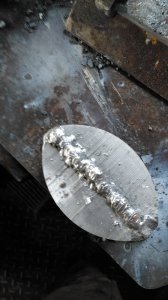

Asi prémie od šrotaře před výplatou.Pár takových Triodyn a WLSPček už jsem taky viděl.Z původních x metrů kabelů a koster tam zůstalo tak do 2 metrů.Dneska jsem zkoušel potrápit Kitina eldou na hlíně a srovnat s Fronikem a chudáček se bez Arc Forcu moc nechytal.S TéTéčkem to jakž takž šlo.ALe Ac tig je tomu stejně na míle vzdálen-hósenka málem zdrhla....
http://www.svarforum.cz/forum/uploads/thumbs/1544_img_20170215_133745.jpg

Ládesi, měl jsi na Al moc dlouhý oblouk. Ony ty Al elektrody odhořívají tak nějak nepravidelně a člověka to svádí si to kvůli viditelnosti do tavné lázně trochu natáhnout. U Al elektrody je prodloužení o 1 mm délky oblouku úbytek klidně i 15 A.
