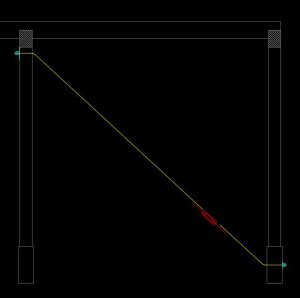

Na soustruhu to nepůjde, je to táhlo 3m, na konci ohnuté cca 25cm 40° (prostup trámem) a tady potřebuju udělat ten závit. Na druhé straně je navařovací napínák din1480. (a dvě takové proti sobě do uhopříčky stodoly)
Bylo to dělené asi nůžkama pač ty konce byly zdeformované tak jsem je uřízl a pak teprve dělal náběh. Matroš nevím, kruhová ocel z hutních materiálů. Očko mám HSS, nějaké české za 400 doufám že tady problém není. S kolmostí jsem problém měl, zkusím ještě pečlivěji udělat náběh a postupovat pomalu jak radíte.

Díky pánové za cenné rady, ale obávám se že zbytečně.
Takto to celé vypadá:
http://www.svarforum.cz/forum/uploads/thumbs/2538_stodola2.jpg
Teď se celá stodola lehce kácí na stranu (výchylka nahoře na sloupku cca 10-15cm.
Samozřejmě má to spoustu řešení.. se závitovkou, s pásovinou místo táhel.. ohnout závitovku a naplocho přivařit ke kulatině... zvažoval jsem vše a nakonec to udělal takto. Mám koupenou ještě pásovinu 30x5 , mohl bych ji navařit a ohnout ale zase dělat tam oko a zeslabovat průřez moc nechci.
První závit mi vyšel pěkně, ty další horší. Spíš jsem se chtěl ujistit že někde nepostupuji blbě. Dám si přístě víc záležet.

Jak je ta stodola velká? Bude ta 14ka kulatina stačit? Jaký je důvod posunu, sedá si jedna strana nebo se to celé naklání? Konzultoval jsi to s někým. Foto by nebylo?

zvolil bych jiné řešení - ocelová lanka + napínáky.
Jestli už máš v trámech díry - nějaký oka se závitem + velký podložky. Lanem to elegantně stáhneš do původní pozice, přidal bych lana i do opačného směru - zavětrovat do kříže.
Pokud máš dvě táhla spojená navařovacím napínákem (tedy cca 6m) moc velký objekt to není. Délku lana si pohodlně nastavíš lanovými svěrkami (vytvoříš oka)…
Vlastně ani nepotřebuješ napínáky - stodolu stahneš do pozice pomocí upínací kurty s ráčnou, namontuješ lanko, povolíš kurtu. Atd...

Důvod je že základy jsou víc než 100 let staré, ze slepičího betonu, stodola je ve svahu. Ty základy se pomalu vyvrátily popraskaly. rozměr cca 12x8m, tři "lodě" (boky + průjezdný střed). Budu to dávat do všech kromě vjezdu.
Nejlepší by samozřejmě bylo to rozebrat, udělat nové základy atd.. ale protáhla se rekonstrukce baráku a ještě dlouho potrvá, takže ta má přednost. Tohle jen stabilizovat - můžu si hrát i teď když je barák zazimovaný.
Největší síla tam jde při větším náklonu, až to trochu srovnám tak by tam síla neměla být žádná. Nejvíc to zatěžuje střecha z tašek, jinak tam nic není. Fi 14 bude určitě ok, to spíš ty moje svary budou slabina smile Ikdyž teď se mi docela povedly.
Lano jsem uvažoval jako první ale rozmluvili mi to na tzb.cz. Matroš je nakoupený, jen to dodělat. (zatím mám dvě pole)
