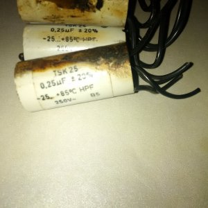

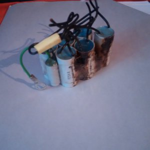

http://www.svarforum.cz/forum/uploads/thumbs/4992_img_20160709_201946.jpg
http://www.svarforum.cz/forum/uploads/thumbs/4992_img_20160709_201830.jpg
Neviem ci ti to pomoze ale ja som mal tieto v compact 250 a neni ziadny problem aj bez nich

takže parametry už jsem sehnal: stykač je  EP1C253 a pak tam jsou tři odrušovače TSK25 a jeden odrušovač TC250. A ted jsestě to zpojení, nemá někdo doma tohle cočko, prosím o foto, nebo to schéma, nebo užitečná rada, děkuji

TC250 se mně zdál nějaký známý, tak jsem kouknul a on to je starý teslácký typ.
Ta svářečka musí být stará tak 25 let, aby tam mohli u výrobce dávat tyto kondíky.
Já bych doporučil místo starých typů s metalizovaným papírem koupit novější typy těchto odrušovacích kondenzátorů s metalizovanou polypropylénovou fólií.
Například ostravský výrobce kondíků vyrábí jako náhradu TC 250 kondenzátor C333T a nejbližší hodnotu k 5n - 4,7n  má zrovna v doprodeji za 17 kč.
Místo TSK25 = TC253  má kondenzátor C323. Hodnotu 250nF má taky v doprodeji, ale jen 1 kus, za 19 , nejbližší hodnoty 220nF tam má  k prodeji 3 kusy a 330nF dokonce 37 kusů.
