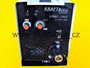

Kraf&dele MIG 180
http://www.svarforum.cz/forum/uploads/thumbs/3922__vyr_341.jpg
Vie mi nejaky skuseny majitel alebo odbornik povedat kam sa pripaja a ako  druhy kabel v rezime MMA?
Nech hutam ako hutam nie a nie na to prist smile
Neviem ale nechcel by som mat svorku na EUROkoncovke  alebo vyrabat redukciu EURO->kabel
to sa blbo prepolovava (pri zmene elektrod). Alebo si to tam treba dorobit inak to nevidim.... :-D

No jo, asi mašinka označená Kraf&dele MIG 180 nebude mít výstup pro MMA, možná někde rafinovaně zezadu.
#19 23-04-2016 19:00:44
Příspěvky: 3449
Re: nova zvaracka nejde podavac
No Jirka od teba som necakal tolko optimizmu ale skus pozret  (ani zo spodu )
http://www.r-market.cz/Svarecka-CO2-MMI … escription
Ale viem si predstavit ze niekto naboduje kabel na srobik ktory tam zakruti do euro koncovky (ruska redukcia)
Mozno setrili aj na kabli k motorceku smile ale aspon ze ten stroj ma ten EUROkonektor a nie zapusteny kabel

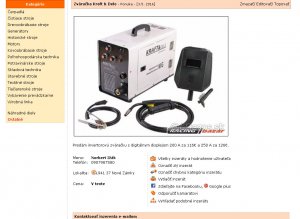

Nedalo mi, pavol.sk este asi neobjavil smile
eazydaz napsal(a):
ak nahodou niekto by chcel tak piste do mailu eazy20 [nejaky slimak] azet.sk , cena je 260eur, top stav
http://www.svarforum.cz/forum/uploads/thumbs/3922_dele.jpg
Cim to je ze to nikto nechce a preda to za cenu invertora z lidla tongue
FF: Fotky na bazos su nutnost inak by o 30 dni nikto nevedel na com sa zabavame - Inzerat vymazany nic nepovie
ale zase som nedal link na inzerat aby to nebola reklama smile
Editoval ihlan (03-05-2016 18:34:46)
