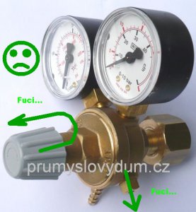

Ahoj
mam uplne novy redukcny ventil Ar mini 2 nanometry proste klasika maly a lacny
doniesol som si flasku otvorim ju a prask mala pecka a uletela mi hadicka s redukcaku tak som tomu nevenoval pozornost
Flaska mala byt 200bar ale odnovoty to ukazovalo 180 - ze by to malo nieco stym unikom a peckou pri otvoreni flasky?
Nieco malicko som vyvaril  TIG-om a 10barov v haji. a to som si nastavil tak 6l/m a celkovy zvar bol tak 30cm.
skoncil som a dalsi den idem k flaske a pozeram ze je zase onieco menej vo flaske. Kontrolujem ci som dotiahol
a mal som som to dotiahnute nadoraz.
Nedalo mi to a kontroloval som SK pasky (dotahovacie) aj zavity som pozeral az zrazu pocujem ze to niekde sici....
dam ruku pod ventil a tam to fucalo na dvoch miestach (najprv som ani nevedel odkial taky prievan)
http://www.svarforum.cz/forum/uploads/thumbs/3922_argon-ventil.jpg
moja otazka je to este mozne opravit?
CO som spravil zle ze mi to prdlo na prvej flaske ?
Ta maticka to je co pretlakova poistka ? ale ze to fuci aj pod nastavovanim prietoku to ma nasralo

No prasklá membrána, neřešit, reklamovat......

...a mal si pri otváraní fľašky redukčák úplne povolený...?

Píšeš: mal som ho vytoceny uplne doprava co tak asi 20l/min potom hadicka a na hadicke bol elmag ventil
a ten bol zavrety a prask  ale domnívám se, že  "úplně doprava " je tedy "na největší tlak"... Nebo špatně chápu? Pak by bylo nutno regulační šroub vyšroubovat doleva.  A mimochodem, nanometr je délková míra.. (miliardtina metru)  Navíc průtok se nastaví nejlépe při otevřeném elektromagnetu, nikoliv při zavřeném, to je průtok = 0 !!

FF napsal(a):
ihlan napsal(a):
...mal som ho vytoceny uplne doprava co tak asi 20l/min...
...takže si si ho podľa všetkého odstrelil sám... ...a nastaviť prietok pri zavretom elmag. ventile by nedokázala ani žiadna postava z Biblie...
Ináč ja mám RV EUROFRO a výrobca udáva, že má "Kovový piest namiesto klasickej membrány", takže by mohol niečo vydržať - nakoľko som kedysi o pravidle úplne povoleného RV pri zapájaní nevedel a nič sa nestalo... ...a ako som už kdesi písal - prietok na budíku sedí na chlp s rotametrom na hubici, ale rotameter vo výbave treba jednoznačne mať! ...ináč by so mto vlastne nemal ako skontrolovať... ...a ten RV nie je ani z tých najdrahších (keď je v akcii).

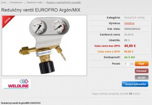

Zatial som si nasiel toto
http://www.svarforum.cz/forum/uploads/thumbs/3922_arv1.jpg
Co vy na to vyzera to ako ten CEMONT nejake skusenosti a nazory na tento model ?
v predajni zistim ci sa da opravovat ak nie tak ho nechcem.

S podfukováním RV to nemusí být tak jednoduché. Většina ventilů má jako pojistku díru v membráně, která je překryta přítlačnou deskou. Pokud bude podcházet kuželka ventilu, pak se zvýší tlak pod membránou a uvedené pojištění bude fungovat a ten tlak odpouštět- bude fučet. Závada může být a pravděpodobně bude  netěsnost kuželky.
