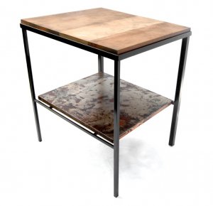

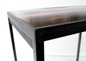

pohyb mám tam a zpět..když dám menší výlev začíná to prskat...tak nějak se s tím občas trápim..ono taky ta "svařečka" není to nejlepší na trhu, no :-) Jinak dělám tyhle věci, možná by bylo řešení TIG
http://www.svarforum.cz/forum/uploads/thumbs/5435_dsc_2015.jpg
http://www.svarforum.cz/forum/uploads/thumbs/5435_dsc_2041.jpg

4/celofán to není..spíš igelitka s občasným prskáním cca 2x v 3cm....výlev drátu na sucho se zdá plynulý...hadice není zamotaná/ohlá..odpor drátu ve výlevu jsem se přiznám nějak "neměřil"..jen pocitově jsem kladku do táhl..
