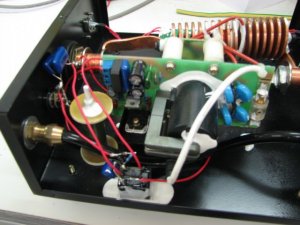

Jinak v HFU400 je pěkné VN trafo jako pro anodové napětí v TV. Vypadá to tam takhle:

Bohouš napsal(a):
http://www.svarforum.cz/forum/uploads/t … _small.jpg
teda dnes se to tu s tímto tématem, ale pěkně pohlo, tolik skvělých fotek vnitřností tu dlouho nebylo:-)
BOHOUS: kolikpak závitů má asi primár a kolik sekndár

Tu svářečku jsem kvůli Vám oddekloval, ale nechtějte po mě, abych kuchnul to trafo!!! smile

Bohouš napsal(a):
:-))) však jasnýýý, i tak je tu pěkná kolekce
to DALIBOR: dík za info PS: na obou fotkách je to samé trafo?
http://www.svarforum.cz/forum/zobrobr.p … /834_1.jpg
http://www.svarforum.cz/forum/zobrobr.p … g_8476.jpg

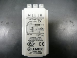

http://www.svarforum.cz/forum/uploads/thumbs/214_p1110374.jpg
nešlo by tohle použít na HF ?
