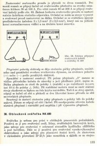

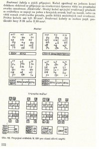

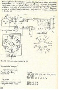

http://www.svarforum.cz/forum/uploads/thumbs/1325_triodyn_k220-1.jpg
http://www.svarforum.cz/forum/uploads/thumbs/1325_triodyn_k220-2.jpg
http://www.svarforum.cz/forum/uploads/thumbs/1325_triodyn_k220-3.jpg
http://www.svarforum.cz/forum/uploads/thumbs/1325_triodyn_k220-4.jpg
http://www.svarforum.cz/forum/uploads/thumbs/1325_triodyn_k220-5.jpg

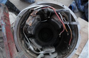

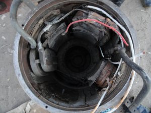

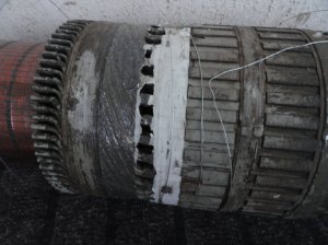

hello.i am from iran and my language is persian(farsi not arab).in my triodyn  ,Copper wire blade holder of rotor is cuted and wire of coil winding cut.i dont now this wire where is connect.How is the test method commutator.my triodyn is k320 no rk320.
#15 11-01-2016 17:32:42
mf285
Registrovaný: 01-01-2016
Příspěvky: 13
Re: Schema triodyn K 220
http://www.svarforum.cz/forum/uploads/thumbs/6903_dsc03545.jpg
#16 11-01-2016 17:35:03
http://www.svarforum.cz/forum/uploads/thumbs/6903_dsc03546.jpg
http://www.svarforum.cz/forum/uploads/thumbs/6903_dsc03548.jpg

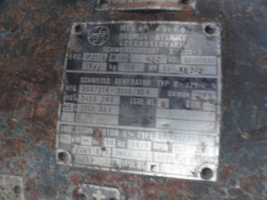

http://www.svarforum.cz/forum/uploads/thumbs/6903_dsc03544.jpg

Spojení vodičů 1, 2, 3

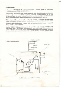

Je to hodně starý stroj , který byl velmi spolehlivý a proto ani nebylo třeba mnoha lidí na jejich opravu . Stáhni si toto :
http://www.svarbazar.cz/phprs/storage/elektro/rk320.pdf   je tam schema zapojení , jsou to ty cívky malované tenkou čarou , moc možností tam nebude .

http://www.svarforum.cz/forum/uploads/thumbs/6903_pages_from_rk320.jpg
#23 15-01-2016 12:58:33
mf285
Příspěvky: 13
šipky Indikační magnetické pole nebo balení cívky
