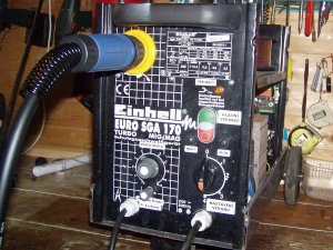

Takže začneme celkovým pohledem na stroj. Původní vzhled se mi celkem líbil a nechtěl jsem do něj příliš zasahovat, proto prvky, kteréj sem domontoval jsem se snažil pokud možno sladit.
http://www.svarforum.cz/forum/uploads/thumbs/3569_celni_pohled.jpg
Už z fotografie je patrné, že svářečka má nový hořák s eurokonektorem. Délka vedení 3m, proud 150A, jedná se o nějaký univerzální hořák za cenu 1200,-. Původní einhell hořák byl na hadry a cena nového vyšší (cca 1300,-). Nehledě na nutnost dokupovat komponenty přímo do hořáku einhell. Tento hořák má standardní komponenty MB15. Na víc přibylo několik nových ovládacích prvků, bude blíže uvedeno.

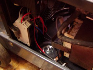

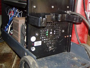

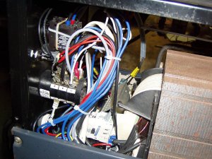

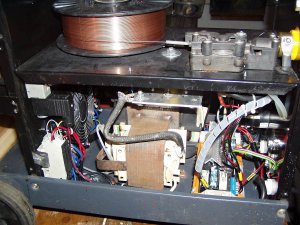

Následují dvě fotografie útrob svářečky s rozmístěním jednotlivých prvků.
http://www.svarforum.cz/forum/uploads/thumbs/3569_bok1.jpg
http://www.svarforum.cz/forum/uploads/thumbs/3569_bok2.jpg

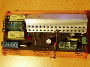

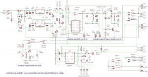

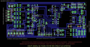

Řídící deska je mé vlastní výroby. Vychází s nesčetně krát publikovaných schémátek, inspirací mi byly především obvody zveřejněné od autora  MiraGSX zveřejněné ve článku Přestavba malého céóčka AL-KO MIG 105-4, http://www.svarbazar.cz/phprs/view.php? … 009090803. Na rozdíl od MiryGSX, kde má použito několik desek, já vše navrhl na desku jednu (kromě desky ohřevu plynového ventilu). Navíc jsem musel některé hodnoty součástek doplnit až v průběhu testování, jelikož až provoz ukázal některé procesy prakticky.
Schéma desky je následující
http://www.svarforum.cz/forum/uploads/thumbs/3569_schema_desky.jpg
a osazovací plán
http://www.svarforum.cz/forum/uploads/thumbs/3569_deska.jpg
Návrh je v eaglu 6.0, zasvěceni vědí o čem je řeč, případnému zájemci mohu poskytnou potřebné soubory pro výrobu.

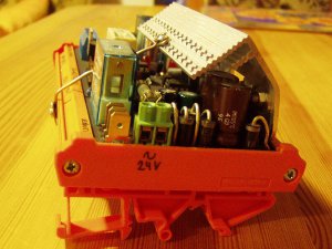

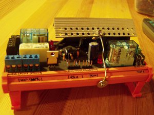

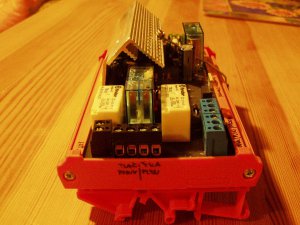

Jak je ze schématu patrné, má céočko následující funkce: předfuk, pwm řízení podavače, dofuk, zpožděné vypnutí trafa. Celá deska je napájena toridním trafem 24V/1A. Může být použit i jiný typ transformátoru, já použil tento z důvodu místa.
Několik fotek hotové desky.
http://www.svarforum.cz/forum/uploads/thumbs/3569_deska_zhora.jpg
http://www.svarforum.cz/forum/uploads/thumbs/3569_deska_celni.jpg
http://www.svarforum.cz/forum/uploads/thumbs/3569_deska_bocni2.jpg
http://www.svarforum.cz/forum/uploads/thumbs/3569_deska_bocni1.jpg
Deska je umístěna v plastovém držáčku a cvaknuta na din liště. Veškeré přípojné body jsou řešeny buď šroubovací svorkovnicí anebo nasunutím - z důvodu jednoduché demontáže v případě poruchy.
Rozměry desky jsou 148x66mm, což je bohužel více, než umožňuje lite verze eaglu, takže pokud byste se rozhodli pro výrobu mého návrhu desky, musíte mít verzi profi - to jen tak na okraj.

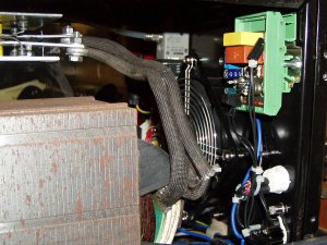

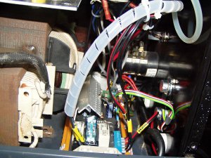

Detail umístění desky ve svářečce.
http://www.svarforum.cz/forum/uploads/thumbs/3569_detail1.jpg
Kromě výstupu na jednotlivé prvky svářečky (trafo, motor podavače, plynový ventil, regulační potenciometry posuvu a zpoždění předfuku), má deska ještě výstup na spouštění ext. posuvu s vlastním napájením a dva vstupy od tlačítek na čelním panelu (drát a plyn). Tyto tlačítka slouží k ovládání plynu a podavače bez nutnosti mít připojen hořák. Plynovým tlačítkem aktivujeme pouze plynový ventil (vhodné například pro kontrolní měření průtoku plynu průtokoměrem nasazeným na hubici hořáku aniž by byl současné podáván drát. Tlačítko drát slouží například k sepnutí podavače ať už z jakéhokoli důvodu, kdy je odpojen hořák od eurokonektoru.
http://www.svarforum.cz/forum/uploads/thumbs/3569_detail2.jpg

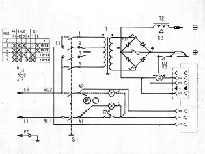

pro srovnání původní zapojení
http://www.svarforum.cz/forum/uploads/thumbs/3569_puvodni.jpg

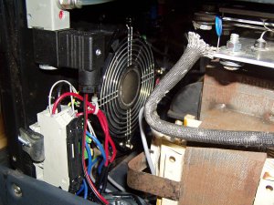

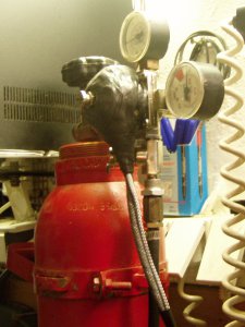

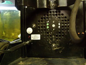

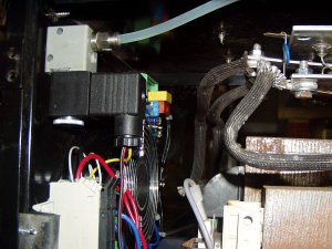

Dále jsem pak vyměnil ventilátor, doplnil dvě trubičkové pojistky a přidal ohřev plynového ventilu dle konstrukce http://www.elektronikacz.borec.cz/Data/ … eploty.htm Tato konstrukce je pro tento účel naprosto dostačující a spolehlivá. Ohřev jsem zvolil z důvodu vlastnictví několika starších CO hasicích přístrojů, které mohu takto vyvařit.
Detail desky ohřevu, ventilátoru, ventilu s ohřevem a zadní části svářečky, kde je vyústění konektoru na ohřev.
  http://www.svarforum.cz/forum/uploads/thumbs/3569_deska_topeni.jpg
http://www.svarforum.cz/forum/uploads/thumbs/3569_ventilator.jpg
http://www.svarforum.cz/forum/uploads/thumbs/3569_ohrev1.jpg
http://www.svarforum.cz/forum/uploads/thumbs/3569_ohrev2.jpg
http://www.svarforum.cz/forum/uploads/thumbs/3569_zadni_cast1.jpg
http://www.svarforum.cz/forum/uploads/thumbs/3569_zadni_cast2.jpg

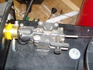

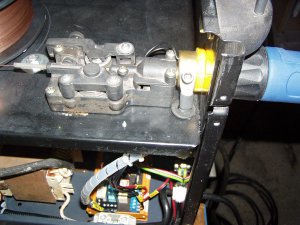

Dva detaily uchycení eurozásuvky a podavače. Podavač je původní a zásuvku jsem koupil za 360,- korun i s plastovým žlutým izolačním kroužkem v Třebíči ve firmě OMICRON (prodávají i na dobírku). Trošku jsem vývod z podavače zapiloval a provrtal drážku, kde byl bovden (teď je tam mosazná trubička zásuvky, vyvrtal otvor a vyřezal závit na připevnění vývodu z trafa na hořák. Asi hodina práce, měl jsem z toho větší obavy.
http://www.svarforum.cz/forum/uploads/thumbs/3569_podavac1.jpg
http://www.svarforum.cz/forum/uploads/thumbs/3569_podavac2.jpg

Jarmilerik - pěkná práce ale jen jedna poznámka, ve schématu a osazováku máte chybu. Cívka RE4 není připojena na mínus pol. Takže Relé RM4 nebude spínat trafo. Kdo to budete stavět dejte si na to pozor!
Jarmilerik hezká práce , jen ten ohřev by jsem volil 24 max42V, budu předělávat podobný stroj , jen české výroby ,ale použiji asi tovární  DPS -AEK nebo KTC
