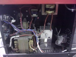

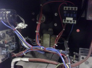

Sealey Automig 190 - prosba o radu
Prosím o radu při opravě poloautomatu Sealey Automig190. Tuto mašinu jsem koupil za pár korun od člověka, který s ní měl problémy. První, co jsem zjistil bylo, že z důvodu úspory si dotyčný převíjel drát z velké cívky na malou, ale tu si vyrobil z ocelového plechu! Takže vlastně při každém zapnutí se zkratovala proti kostře přes cívku (hřídelka, na které se cívka odvíjela, byla pevně spojena s kostrou a žádná izolace mezi cívkou a hřídelí nebyla). Důsledkem toho bylo vypálené plastové vedení drátu před kladkou podavače. Toto jsem odstranil, dal nové, vyměnil bowden atd., drát se již nežhavil do červena (mezi podavačem a cívkou). Oblouk ale ani tak nedrží a nedá se správně nastavit. V manuálu jsem se dočetl, že napětí na pěti stupních výkonu má být I - 16V, II - 18V, III - 21V, IV - 22V, V - 24V. Místo toho jsem naměřil I - 21,5V, II - 25,5V, III - 28V, IV - 31V, V - 38V (měřeno naprázdno, ne s obloukem). Dále nevím, jestli je v pořádku, že bez zátěže je mezi kostrou a průvlakem (špičkou) stále napětí (5-7V), domnívám se, že by tam být nemělo. Dalším problémem je, že často na IV. a V. výkonový stupeň vypadne 16A jistič, přestože doporučený je 10A a jiné stroje (kompresor, bruska atd. mi jistič nevyhazují). Mojí domněnkou je, že není něco v pořádku s diodami, které jsou umístěny na 4ks AL desek - chladičích, vždy po 3ks. Některé jsou označeny T9722-4 a některé T9727-4. Na třech deskách jsou však oba typy, pouze na jedné jsou všechny stejné (ale možná se jedná o diody stejných hodnot a není v tom problém).
Máte-li někdo nějaký nápad nebo radu, předem díky.

bude to vadny usmernovač vaš stroj je asi 1Fnebo 3F nahrazeni usmernovače je jednoduche: http://www.alfin-trading.cz/telwin/vyko … mernovac-2 cena je přijatelna tento je 3 F a 1F http://www.alfin-trading.cz/telwin/vyko … mernovac-3  tento podletoho co pišete to vypada na poražene diody nebo jsou špatne propojeny.. tod muj nazor ja bych dal usmernovač radši novy, jednoduhé přehozeni a svařečka bude fungovat dale..

Předem díky za odpověď. Pro doplnění uvádím, že jde o stroj 230V, tedy jednofázový. Vámi navržené usměrňovače jsou cenově přijatelné, jen mi nesedí, že já mám tyto usměrňovací diody na čtyřech AL deskách po třech kusech. Zapojení usměrňovače někde zkusím sehnat, pokud by byla možnost, že jsou špatně zapojeny. Domníváte se, že oprava je možná i prostou výměnou diod?

Prostá výměna diod je problematická v tom, že nelze dobře zalisovat diody do chladiče jako v origo zařízení a je špatný přestup tepla. A hlavní je proudová zatížitelnost a ne počet chladících žeber a počet diod...

OK. Jakou hodnotu, resp. o kolik vyšší by měla být zatížitelnost, pokud stroj má teoreticky 190A. Bude na usměrňovač stačit 220A?

pokud by byl 220A usměrňovač 1f neuděláte chybu, když jej instalujete... jen pozor na zapojení můstek vs vývod stř trafa

1Fazovy stroj na 230V vic jak 160A nezvladne stejne ta tabulka je zavadejicí,častene mi vniřnosti připominaji einhela dokud ho vyrabeli ješte Itali vniřnosti ten usmernovač muže byt nejaky 3F puvodne a nejak proklemovany aby fungoval na 1F takže stejne ten 1F  novy usmernovač do 160A bude stačit..

All je stejný elektrikář , asi jako já řezník . Je třeba opravdu přivést ELEKTRIKÁŘE . Diody po rozpojení lze vyzkoušet dle tohoto http://www.svarforum.cz/forum/viewtopic.php?id=2694  . Polovodiče mají jednu "dobrou" vlastnost , buďto jsou dobré nebo ne a hlavně se neumějí "navrátit" do dobrého stavu . I ty můstky o kterých se zde píše mají napsáno např 160A , ale jejich zatěžovatel je stejný jako u trafa , třeba 10% , taže montovat 220 A nemůže být na závadu , měla by na něm být menší ztráta . Při trvalém napsaném odběru by šly do kytek , přiložené chlazení je nedostatečné . Ano ten rozdíl mezi drátem a špičkou nemůže být takový .

Asi to tak bude, na usměrňovači jsem našel italský štítek s datem výroby (1997).
Btw: pokud se v tom už někdo "procházel" a nějak špatně zapojil usměrňovač, dá se někde sehnat zapojení tohoto 3F usměrňovače pro použití 1F?

Ale na toto pozor ! 3fázový usměrńovač nebude mít proudovou zatížitelnost stejnou jako při použití 1 fáze !!!!! . Podle zapojení max 2/3 nebo jen poloviční . Když sem dáš detailní fotky z více stran , třeba něco i na dálku odvodíme . Foťákem , ne telefonem .

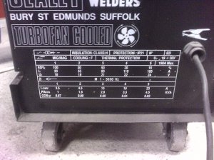

na tomto příkladu je vidět co ušmudlaný capitalist je schopen napsat na svářečku, jen aby ji prodal: TURBOFAN COOLED. Tak podle fota, kdeje vidět ta vrtulka, tak to je fakt dost dobrý turbo.
To mi promiňte, ale to mně hlava nebere, jak se moderně říká.
Co mne ale těší, že majitel za tuto tzv. svářečku moc nezaplatil.

Mimochodem, pane Kopeček, pokud jste naměři ta napětí bez sváření a zdroj má výkon, i když prská, potom usměrňovač bude asi dobrý. V zásadě se dá říci že není možné špatně zapojit 3f můstek jako "1fázový". Bylo by to velké umění. Se zatížením si nedělejte starosti. Hledejte ten problém jinde.

Takže díky všem zúčastněným za rady a připomínky, objednal jsem nový usměrňovač, včera došel a po výměně mašinka svařuje téměř sama!
Všechno funguje, jak má.
Starý usměrňovač jsem vykuchal a rozdělal, asi se nejednalo o 3F, protože na 4 chladičích bylo po 3 diodách zapojených klasicky jako usměrňovací můstek, tedy jeden chladič se 3 diodami byl zapojen jako jedna dioda (všechny stejným směrem) a tyto 4 chladiče do klasického zapojení. V podstatě stejně, jako na novém, jen zde je 6 diod na jednom chladiči a zapojeny jsou taky 3 stejným směrem.
