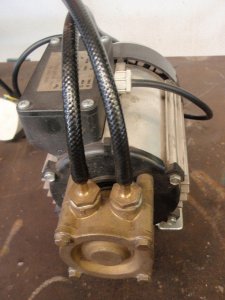

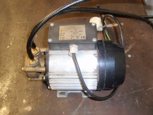

Dnes jsem dostal od kamaráda z práce originál motor s čerpadlem k vodnímu chlazení. 220V  a 8l/min mám z něj radost. http://www.svarforum.cz/forum/uploads/thumbs/2784_eerpadlo.jpg
http://www.svarforum.cz/forum/uploads/thumbs/2784_eerpadlo1.jpg

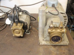

A ješte tu mám tohle parametry stejné jak ten originál,http://www.svarforum.cz/forum/uploads/thumbs/2784_eerpadlo3.jpg
ale moc velké.

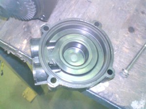

Otvorena priruba cerpadla. Toto koliesko tlaci vodu v cerpadle. Taliani to cerpadlo tak zmontovali, ze sa motor neotocil ani o stupen. Tak sa muselo cerpadlo otvorit a skontrolovat preco sa netoci. Dovod - silne dotiahnuta priruba cerpadla. Problem bol vyrieseny pustenim motora a naslednym dotahovanim skrutiek. Za sucha samozrejme.. :-O Predpokladam ze v obehovych cerpadlach bude nieco podobne, ale s vacsim prietokom. S tym, ze pouzity motor nepotrebuje ochranu pred pretazenim a je de fakto neznicitelny.
http://svarforum.cz/forum/uploads/thumbs/3907_img_20160206_175731.jpg
http://svarforum.cz/forum/uploads/thumbs/3907_img_20160206_175739.jpg

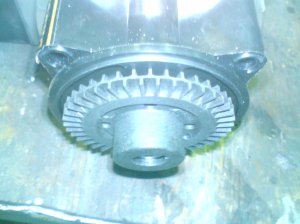

http://www.svarforum.cz/forum/uploads/thumbs/174_fk71.jpg
http://www.svarforum.cz/forum/uploads/thumbs/174_fk71a.jpg
http://www.svarforum.cz/forum/uploads/thumbs/174_fk71b.jpg
Toto je čerpadlo z chladiacej jednotky fronius FK71.
Povedal by som , že tie kolieska vyzerajú rovnako .
