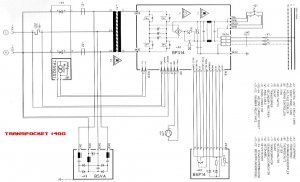

destička BSVA je to co jsem popisoval.
Transil je v tomto případě 1,5KE130CA
vyzkoušejte a uvidíte.Akoráte si nejsem jistý(neboť si nedovedu vzpomenout jaké trafo je v Pegasu)-jestli v tomto případě(podle trafa) nebude třeba pak výstupní napětí naprázdno třeba zase moc vysoké-ale s tím by si elektronici již měli poradit-způsobů by bylo více.
Zaujímalo by ma čo asi BSVA stoji lebo dopojiť ju tam tak na skušku by nebolo až tak zložité.
nemám páru kolik tato destička stojí nová,ale vzhledem k cenám ND to dle mě bude určitě hodně- takže pokud ji neseženete jako šrot-tak se určitě vyplatí(po řádném vyzkoušení-až se opravdu prokáže,že tento můj nápad nemá podstatné nedostatky a stojí za to stroj takto upravit) ubastlit tuto destičku třeba na kousek univerzálního plošného spoje.Jo a v tom případě doporučuji pak celek pořádně zalakovat patřičným elktroizolačním lakem,neboť prostředí ve svářečkách je pro množství mnohdy vodivého prachu pro elektroniku značně nepřátelské.

Tak jsem se mezi svátky rozhodl vyzkoušet-zdali jsem měl se svou teorií pravdu-ta vlastně vznikla vzdorem na zda navrhované zlepšení zapal.vlastností kondenzátorem-což opravdu může fungovat a funguje na propustných měničích,ale na dvojčinných měničích-....???
Půjčil jsem si tedy Pegase-otevřel jsem jej-přesvědčil jsem se,že v tomto není planární trafo,ale klasika EE65.Mnou změřené U20 na tomto kusu a na moji síti bylo cca 60V(to je moc).Po zapojení destičky zdvojovače(použil jsem z typu FRONIUS 1400-šrot stroje)-Napětí U20 po zapojení vyběhlo na 120V-což je opravdu moc=překračuje to přípustnou velikost bezpečného napětí.Zkoušel jsem jít s takto upraveným strojem i svařovat.Nejsem svářeč,neumím svařovat-to co jsem se pouze naučil je pouze to,že nehledím na svar který vyprodukuji,ale posuzuji pouze vlastnosti oblouku,regulaci a stabilitu a takové věci,které dokládají to,zdali je stroj i jeho regulační smyčka,atd. v pořádku.Je třeba uznat,že stroj zapaloval skoro sám-kolega,kterému jsem to také dal do ruky říkal,že je to téměř jako by to mělo HF!!!A oblouk se dal daleko vytahovat -než zhasl.
Dále se bylo třeba zamyslet nad tím,co s tím dále,neboť to bylo opravdu moc.Na tomto místě je třeba připomenout,že na zdejších fórech se odehrává pouze malá část dění(zajímavé je proč)-ta podstatnější část se odehrává v zákulisí konkrétních emailu!Jak jsem již uváděl na jiném fóru v souvislosti s mou snahou uveřejnit i některá schémata-a soukromé reakce na toto-tak zde to byly na jedné straně jak požadavky,abych to dělal,tak naopak zase "upozornění",abych takovéto aktivity nevyvíjel a místy mi to připadalo dokonce jako maily od výrobce-abych nepoškozoval jméno firmy(že stroj špatně zapaluje apod),dále abych lidi nenabádal k upravovaní strojů(nežádoucí)atd.až po maily,abych si uvědomil,že zdvojením bude překročeno tz. bezpečné napětí=a i když toto dalšími úpravami i snížím do přípustných mezí-tak v případě poruchy se i toto může zase zvednout a navíc,budou to chtít dělat i lidé,kteří si svou neznalostí mohou přivodit úraz el.proudem atd.
Tyto maily byly některé opravdu vyloženě závažné a není mi jasné,proč nebyly posílány na toto fórum-když bylo zjevné,že jsou néjen k věci,ale že je třeba se nad nimi opravdu vážně zamyslet.
Také jsem dostal mailem příručku od Pegasů a ověřil jsem si to i v příručkách dodávaných ke strojům-že jsou tyto stroje vybaveny obvodem(bezpečnostním) pro záměrné snížení U20 na nějakých snad 12-15V a svařovací napětí naběhne až po dotyku elektrody s kovem!!!Ale mnou půjčený stroj,ani několik jiných,které jsem měl doposud k opravám-žádný takový obvod neměly!!!Papír ale snese vše a né vše co je psáno v příručkách je pravdou.
Ale vše toto mělo vliv na můj závěr===Moje nabídka řešení je zcestná,neboť zvyšuje U20 nad bezpečné napětí a i po úpravě a jeho snížení pod 100V(běžné u mnoha strojů)by se mohlo stát,že i zde nastane závada a napětí by se zase mohlo zvednout.Navíc je zde vážné nebezpečí,že by si úpravy mohly dělat i osoby bez patřičné el.kvalifikace(vyhláška 50) a tak sobě i jiným přivodit úraz el.proudem!!!
Proto stahuji svůj zcestný nápad-pokud to není OK,musí to řešit výrobce a všechny zájemce žádám a upozorňuji,aby nedělali žádné pokusy jak jsem popisoval-je to jednak zcestné a jednak nebezpečné.Popis něčeho takového byl ode mě velikou nerozvážností-nedělejte nic podobného-vše beru zpět-neměl jsem pravdu což tímto přiznáním se zbavuji odpovědnosti za nějaké takové úpravy-které jsem před tím popisuji. A všem se omlouvám.
