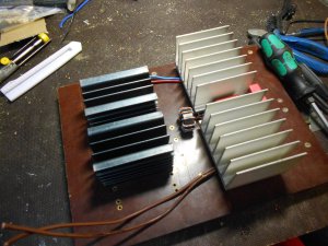

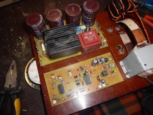

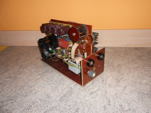

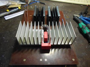

tak pomaličky to ide dalej smile vizorovo nič moc ale nestiham, v piatok mam odovzdat dokumentaciu a v utorok odprezentovat
http://www.svarforum.cz/forum/uploads/thumbs/1715_dscn5653.jpg
http://www.svarforum.cz/forum/uploads/thumbs/1715_dscn5654.jpg
http://www.svarforum.cz/forum/uploads/thumbs/1715_dscn5655.jpg
http://www.svarforum.cz/forum/uploads/thumbs/1715_dscn5656.jpg

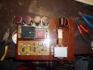

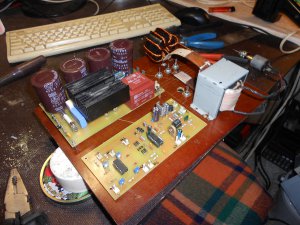

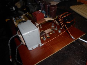

http://www.svarforum.cz/forum/uploads/thumbs/1715_dscn5669.jpg
http://www.svarforum.cz/forum/uploads/thumbs/1715_dscn5668.jpg
planujem este troch orezať ten pertinax

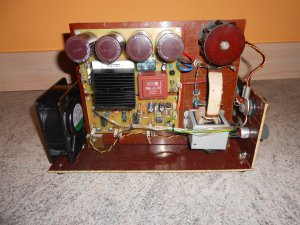

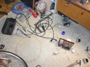

Ak sem ešte niekto chodí tak sa idem pochváliť smile dnes bolo u nás v skole skolské kolo SOČ obsadil som prvé miesto a postupujem do dalsieho kola smile kedze plechy som si dal vcera ohnuť a vôbec mi nepasovali do kostrukcie tak som usel len na rýchlo s pertinaxu zbuchať aky taky panel
testovanie na zemi
http://www.svarforum.cz/forum/uploads/thumbs/1715_dscn5681.jpg
http://www.svarforum.cz/forum/uploads/thumbs/1715_dscn5684.jpg
http://www.svarforum.cz/forum/uploads/thumbs/1715_dscn5688.jpg

Musím Ťa pochváliť. Škoda, že subdodávka na case nevyšla, ale konštrukčne si to zvládol na 1.
BTW, Akú celkovú kapacitu máš na vstupe? Máš tam 4 elyty. Mimochodom to asi základ úspech mať dobrú zásobu energie pre menič za každej situácie. Mne napr. pridaním 3. kondenzátora 560 µF urobilo z takmer nepoužiteľnej GUDE140 úplne funkčnú zváračku.

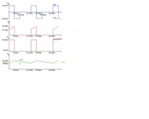

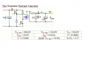

Ono záleží, co se počítá, v příspěvku #213 jsem počítal se vstupním proudem do svářečky, tedy co teče ze zásuvky
110A * 6z/19z to je 34A  - No já měl zato, že těch 110A jste naměřil jako efektivní hodnotu ampérmetrem, ne jako špičkovou hodnotu osciloskopem.  Pokud by 110A byl opravdu špičková hodnota na výstupu trafa, tak by 34A byla špičková hodnota proudu primárem a tranzistory, to nesouvisí s proudem ze zásuvky.
prud efektivny 34A/ SQRT 2 takze nejakych 24A. to by platilo pouze pro sinusový průběh, to není tento případ
24A násobit 230V je nesmysl, protože to by musel ze zásuvky téct jen činný proud 24A, nezapomeňte, že na vstupu do trafa máte cca 310V, takže nemůžete míchat hrušky s jablky. Navíc ty průběhy jsou naprosto jiné.
Jak jsem psal výše příkon odhaduji na 3,1kW -Účinnost (odhad)85%, příkon  P=2640W*100/85=3106W
A materiál s nižší permeabilitou má pochopitelně při stejných rozměrech toroidu nižší AL. Průběhy ve vaší svářečce odhaduji takto:
http://www.svarforum.cz/forum/uploads/thumbs/3495_obr_zadani1.jpg
http://www.svarforum.cz/forum/uploads/thumbs/3495_obr_zadani.jpg
Počítal jsem s kapacitou1mF, máte asi větší, tak Umin bude takyvětší.

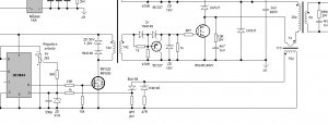

S tím feritem proudového trafa - no jde o to, že když si s tím budete hrát, můžete zničit tranzistory. Na takové laborování by byla ideální umělá odporová zátěž na předpokládaných 24V/110A. Aby svářečka nešla do zkratu, byla stabilní zátěž a při této hodnotě by se nastavilo vypínání. Jen mně napadlo, nemohl jste přehodit začátky vinutí, nevím, jak to tam máte přesně zapojeno, tedy předpokládám, že to je jako Danyk a Utaes s 2 diodami.
http://www.svarforum.cz/forum/uploads/thumbs/3495_danyk.jpg
Ferit co tam mají oni je podstatně větší než mam já, ale nepřijde mi to tak drastický, co jste tam dal?
