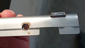

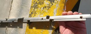

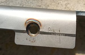

NOK svaření navařovací matice
Dobrý den, chtěl bych se zeptat zdali je možné specifikovat vadu svaru dle obrázku v příloze. Svar pod maticí mi připadá z jedné strany "přehřátý, ale příčinu nedokážu posoudit. Tloušťka Fe materiálu 3,5mm, matice M6 (nejbližší závity u svaru zmodraly). Předem děkuji za odpovědi.

Přítlačné elektrody nejsou kolmo k bodovanému dílci.

Pane Zdenál děkuji za info o elektrodách. Co se týče zmodralých závitů a jejich neprůchodnosti (šroub neprojde skrz bodovací matici M6) co by mohlo být příčinou? Děkuji.
#4 26-05-2023 10:40:04
Příspěvky: 1346
Re: NOK svaření navařovací matice
Deformace způsobené dlouhým časem, velkým výkonem nebo mocným tlakem. Musíte bodovku vyladit tak, aby matice držela, ale nežhavila se celá. Matice se zdeformovaným závitem protáhněte závitníkem.

Pane Zdenál díky za doplňující info. Ještě bych se Vás optal jestli drobné otřepy po krajích otvoru po pálení laserem by nemohly být překážkou OK bodování. Bodují se kontaktní výstupky na maticích (jejich výška je 0,4mm pro M6) by de facto měly být nad případným otřepem po pálení. Nejsem si jist jak hodně kontaktní výstupek ubyde po nabodování. V našem případě nejbližší závity zmodraly, což o něčem negativním svědčí.

Ještě,  pokud závity matice zmodraly, tak  tam  vznikly okuje o  tloušťce až vyšších  desítek  mikronů,  které  zmenšily rozměr závitu. Okuje jsou  tvrdé,  nestĺačitelné  a mohou  na tom  kovu  dost  silně držet.  Pokud se tam šroub  šroubuje najednou,  ne po  kouscích opatrně našroubovává  a zase povoluje,  aby se závity vzájemně postupně  otlačily a odrolené  okuje vypadly, může se šroub v matici  kousnout.
Řekl  bych,  že pokud nejde při  přivaření  omezit ohřev matice a vznik  okují, a šroubuje se ve výkonové  normě rychle třeba nějakým  elektrickým  šroubovákem, bude v technologických  postupech běžně předepsáno  to protáhnutí  závitu  matice závitníkem.

Já děkuji za oba příspěvky. Proměřil jsem otřepy na vypálených dílech a naměřil jsem jejich tloušťku od 0,05 do 0,1mm což by při výstupku 0,4mm na matici stále by nemělo mít rozhodující vliv. Obzvláště, když začínají modrat závity uvnitř matice, tak otřepy už musí být "rozteklé". Je pravdou, že některé závity jsou částečně "zokujeny" a do některých se šroub už rukou nenašroubuje. Protahování závitníkem je řešení dnešní opravy, ale jedná se o technologickou operace navíc. Proto bych se chtěl budoucna zaměřit na lepší nastavení bodovky. Pěkný víkend.
