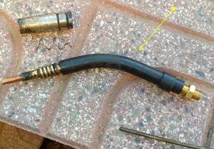

Tak jsem to rozdělal, dají se tyto díly koupit samostatně? Hlavně to kolínko.

Co je tomu kolínku ?  ten je OK . da se koupit drzák špičky ...
http://www.svarforum.cz/forum/uploads/thumbs/2028_drziak-kontaktnej-spicky-m6-pre-mb-15-5071-size-frontend-mobile-slider-v-0.jpg
Dále :  Pružina , hubice  a špičky ...

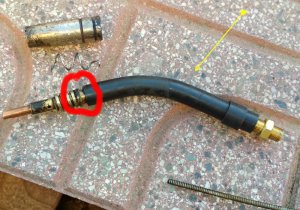

To se dá rozšroubovat? Já měl za to, že je to jeden kus. Nenašel jsem osazení na klíč. Tady v tom červeným ohraničení je popraskaný ten plast. K čemu ten plast slouží? To je jen tepelná izolace, anebo něco těsní?

Jsem to našel
https://www.svarecky-elektrody.cz/hrdlo … n4QAvD_BwE
měl by to být tento díl

Rozšroubovat to jde, ale někdy to je dost dorvané, zapečené apod. U některých typů bývá opačný závit.

Takže jsem nakoupil díly na hořák binzel 15. Ono to opravdu pasuje. Koupil jsem hrdlo (krk), který je fotografii, průvlaky 0,8mm, konickou hubici a nový bovden. Má být na 0,6-0.8mm (je modrý). Původní v hořáku byl zelený. A ikdyž používám 0,8mm drát, tak vnitřní světlost toho zeleného bovdenu byla od pohledu menší. Tak nevím. Nový bovden jsem zakrátil tak, že má mírný tlak na zašroubovaný průvlak. Podavač jsem pouze rozebral a vyčistil drážku v kladce. Bylo tam hodně mastného maglajzu. Svářečka svařuje o poznání lépe. Oblouk je stabilnější. Takže to mělo význam. Blbý u těchto hobby mašinek je to, že nemají rezervu ve výkonu. Vše je vyšponovaný. A když někde něco drhne, tak už nesvařujete, ale lepíte. Ale beru to jako fakt, a dokážu být tolerantní.
