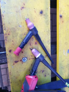

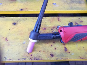

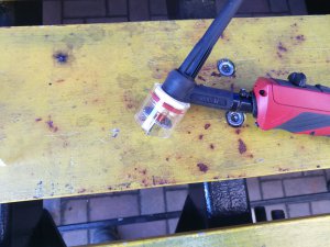

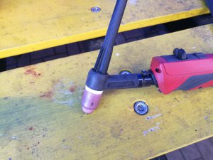

momentalne tu nemam pri sebe ziadny ttg/ttw horak, ale funguje to tak aj novsich horakoch THP/TTB (na foto THP300i + TTB300A/P), kde idu tela vymenit "beznastrojovo" - vycvaknut/zacvaknut
"p"-ckove telo + klasicky domecek:

"p"-ckove telo + sitko:
http://www.svarforum.cz/forum/uploads/thumbs/2227_img_20200418_121540.jpg
"p"-ckove telo + champagn/pyrex kit: https://www.aliexpress.com/item/3291592 … 4c4dyUE96K
http://www.svarforum.cz/forum/uploads/thumbs/2227_img_20200418_122228.jpg
a samozrejme klasicke "a"-ckove fronius telo:
http://www.svarforum.cz/forum/uploads/thumbs/2227_img_20200418_122824.jpg

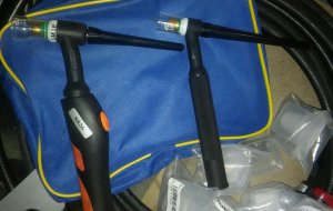

David123> Ja tyhle pyrexy kupuju na eBay v baleni po 10ks, tak vychazi docela levne. Staci zadat pyrex torch a vybirat. Jsou kvalitni, vzdycky ho driv rozbiju, nez opotrebuju.
Pro SR26 beru velikost 12 a pro WP-9 se hodi mensi velikost 10. Pasuje mi to na trysky velikost Large s cockou. Ty se dai taky koupit na eBay. Drzi to pak jen pomoci toho zeleneho o-krouzku na tele cocky, na ktery se pyrex proste nasune.
Tenhle system by pro tvuj horak nefungoval (sorry, neznam ten typ)?
http://www.svarforum.cz/forum/uploads/thumbs/9048_tig_pyrex_torch_horak_pruhledny.jpg
