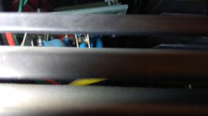

ked uz nic ine nepomoze, skus najst cez predne rebrovanie stroja to nepodarene iskriste ktore ma zapalovat obluk.. a pozri sa ci nie su tie plosky medzi ktorymi ma iskrit, daleko od seba.. ![]()
Mam kamosa ktory kupil rovnaky WF ako mam ja ale najnovsiu verziu a jemu tiez neslo HF.. on to kupil niekde z vychodneho slovenska od nejakeho predajcu.. Samozrejme reklamacia, a co pozeral, tak stroj potom fungoval, ale neboli porusene plomby, ale stroj predajca zrejme otvaral cez predny panel.. stroj bol expresne poslany spat, takze nebol v polsku..

idem dat dole ten predny plast co je zlomeny a dam sem fotku.

bacha na plomby..
