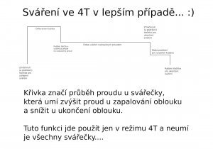

Abych lépe popsal ten můj příspěvek, tak jsem udělal graf průběhu proudu ve 4T (u těch "lepších" svářeček. Některé mohou umět jen ten konec)...![]()
Edit: vidím, že se tu zmenšují obrázky i když nechci, tak ještě odkaz na lepší čitelnost... https://drive.google.com/open?id=1ojEJA … CiBSVc9g-K ![]()

Rellík: Tak to máme i v práci, ale musí se zmáčknout to tlačítko jak jsem psal, ale jen ten konec. 4T se krátce zmáčkne a pustí tlačítko na hořáku a svařuji. Při ukončení se opět zmáčkne tlačítko a držím. Mašina si přepne proud na nižší, který lze nastavit. Po chvíli zhasne oblouk. Dá se nastavit ten druhý proud, doba jak dlouho ten nižší proud trvá, než oblouk zhasne.
Já tuhle funkci ale moc nepoužívám.
Relik: já jsem to pochopil hned napoprvé
, ale mě to takhle nefunguje; tam to prostě skončí natvrdo.
Varok: zkus i na začátku uvidíš... ![]()
