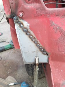

Vojta.kr: Omlouvám se za zpoždění. Tady ukázka bodování na tenkých plechách. Nevím přesně, ale odhaden 0,8mm na starém shnilém autě:
http://www.svarforum.cz/forum/uploads/thumbs/1503_img_20190827_101814.jpg
Ale jak už bylo psáno, není to jenom o svářečce ale chce to i trošku umět.

Pěkná práce, nevíš náhodou na kolik jsi měl nastavenou svářečku? Zajímalo by mě tedy proč se tu říkalo, že s těmi powermaty nejdou plechy svářet. roll

Nekomu to nepujde nicim a nekdo to naboduje i elektrodou. Me osobne dela nejvetsi problem ze chci aby to drzelo tak to vzdy provarim a ono se to zvohyba, dostane lupavku a tak.
A jak jsem jiz uvadel levnou svareckou lze karosarinu na urovni vyse uvedeneho obrazku delat bez problemu. Daleko dulezitejsi je prace s ostatnimi nastroji nez to tam na tupo navarit - to se totis pri nehode urve (mam vyzkouseno)
